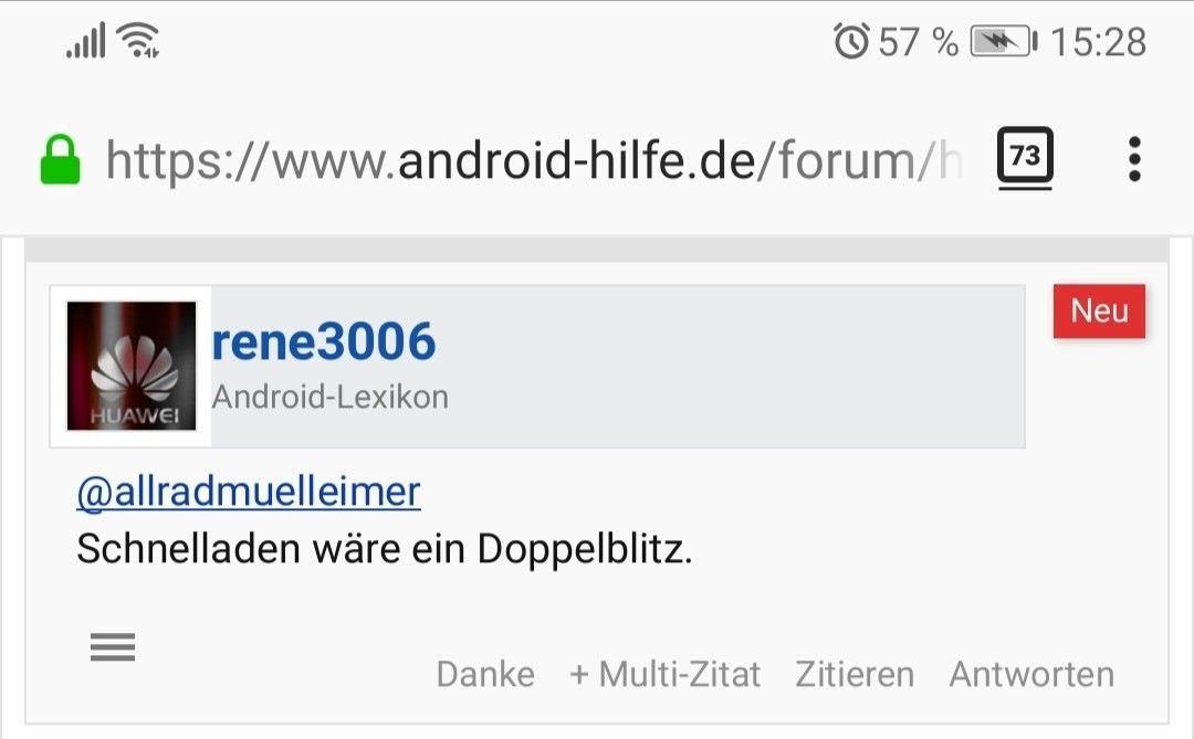

Schnelladen wäre ein Doppelblitz.

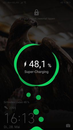

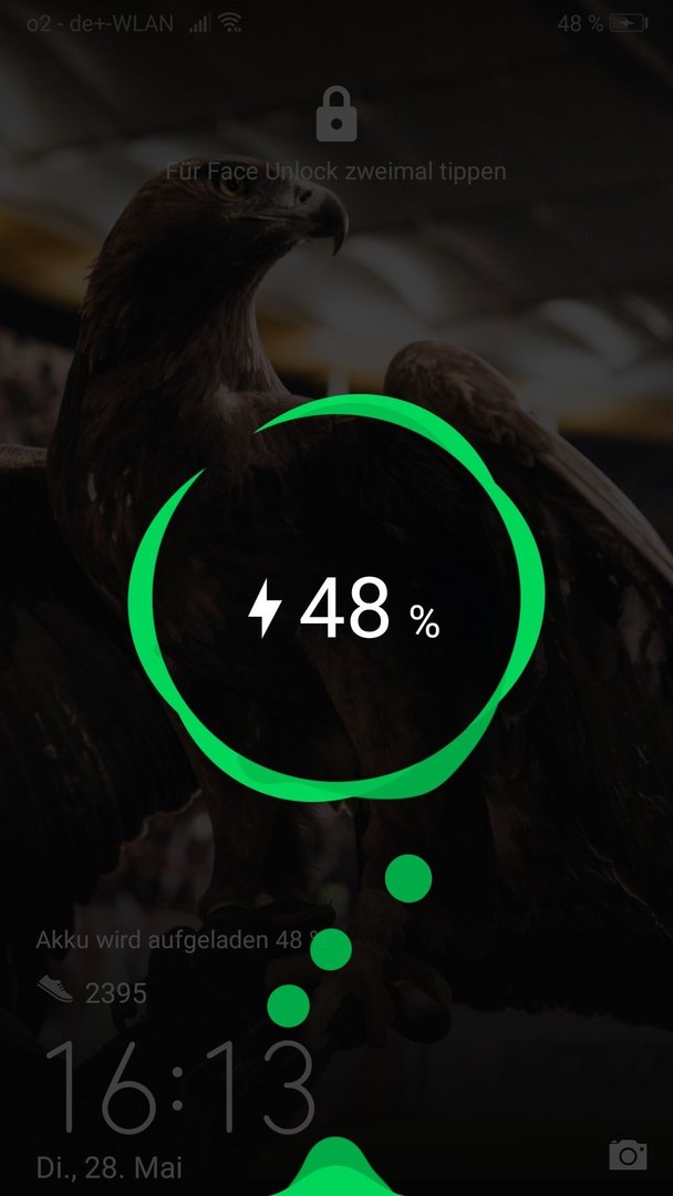

Genau, ich habe die beiden Ladekabel getestet, mit gleichem Ergebnis. Hier übrigens ein Screenshot. Ist das der Doppelblitz?

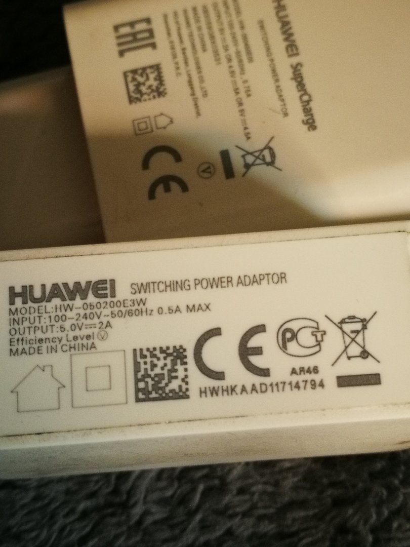

Du hast zwei Mate und zwei Kabel.
Hast du auch zwei Stecker?
Jetzt musst du Mal ein Kreuz Vergleich machen.
Soll sein.
Du machst das Display aus und steckst in beiden das Ladekabel an.
Dann Tauschst du mal die Kabel und auch Mal die Stecker.

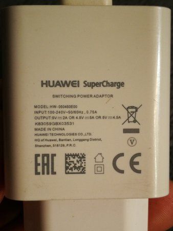

Der normale Stecker hat 5v 2A
Der Super Charging hat 4,5v 5A/5V 4,5A
Jetzt sollte da Super Charging stehen.
Das ist schnell laden. Beim normalen steht da nichts nur die Ladeanimation.(siehe Anhang).
Dein Screenshot zeigt normales laden.

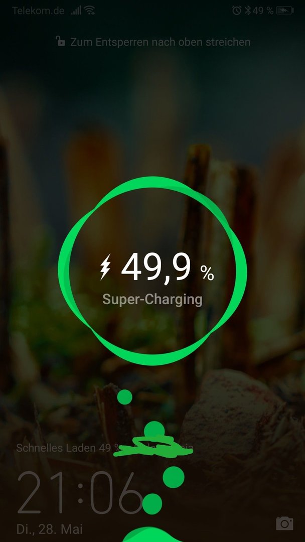

habe zwei Kabel inklusive den Originaladaptern. Die Kabel haben lila Stecker. Es wird mir auch super-Charging angezeigt. (Siehe Screenshot)
