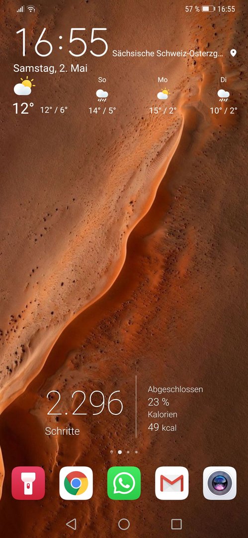

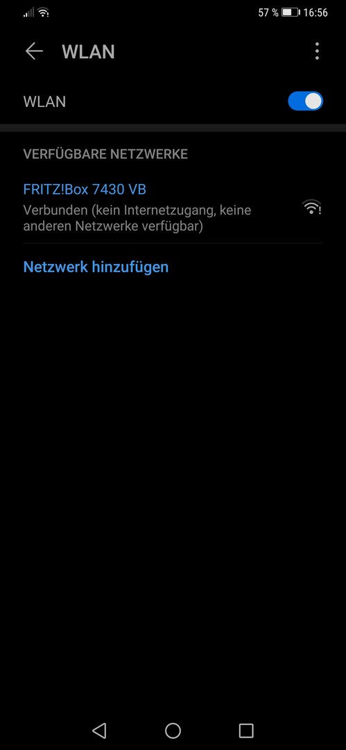

Hallo liebe Gemeinde, seit etwa 2 Stunden habe ich auf dem Gerät ein Wlan-Symbol mit Ausrufezeichen. Sollte eigentlich heissen das zwar Wlan Verbindung besteht aber kein Internetzugang da ist. Komischerweise funktioniert aber das Internet in allen APPS in voller Bandbreite. Leider meldet sich das Telefon dadurch nicht mehr selbständig im Wlan an sodass ich das nun immer manuell verbinden muss. Hat jemand sowas auch schon mal gehabt?
Neustart habe ich bereits gemacht, Fritzbox (7430) ist auch neu gestartet. Screenshot_20200502_165545_com.huawei.android.launcher.jpgScreenshot_20200502_165607_com.android.settings.jpg
