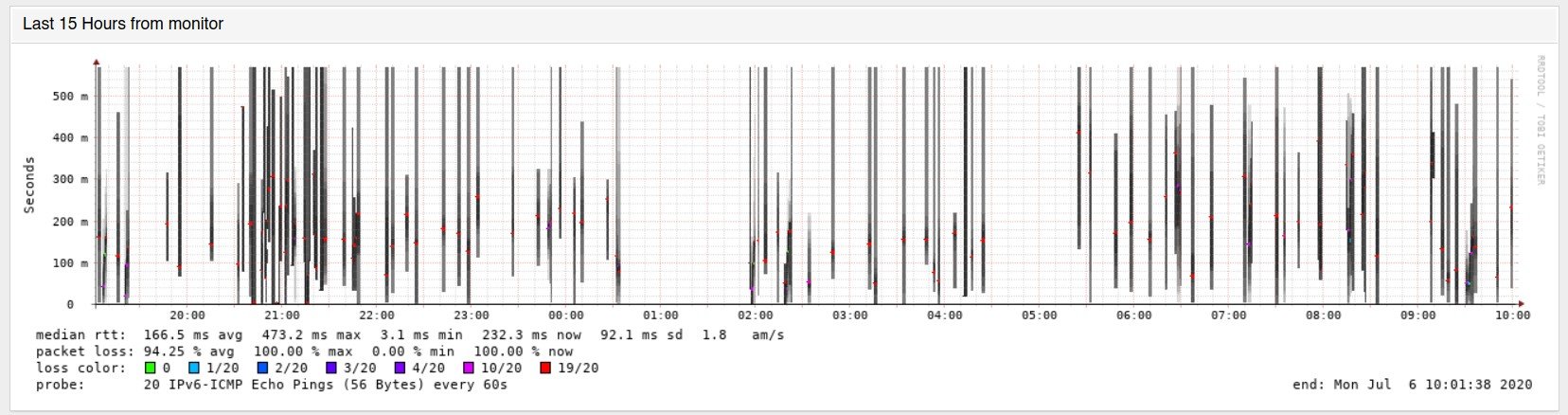

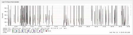

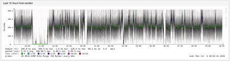

So zum Abschluss des ganzen hier noch zwei Grafiken die schön zeigen was abgeht. Für mich als Benutzer des Mobiltelefons sieht es nu so aus als wäre es immer schön brav online. Ist es aber definitiv nicht. Habs gemerkt, weil es oft erst mal ne Stunde später sich bei Nachrichten gemeldet hat. Aber wenn man es aufklappt holt es Nachrichten usw. sofort.
Vor dem Formatieren und Netzwerkreset hatte man nicht mal ein Wlansymbol und man musste mal ca. 5 Sekunden warten bis die Verbindung wieder hergestellt wurde. Die beiden Grafiken im Anhang zeigen einmal eines der beiden Huawei Handies und ein Samsung Galaxy Tablet. Der Unterschied ist klar erkennbar. Aber für mich genügt es für's erste. Zurück setzten werde ich es noch nicht. Auf jeden Fall wird das nächste Telefon trotz grotten schlechtem Akku wohl wieder ein Samsung werden, da die Energieverwaltung von Huawei zwar den großen Vorteil einer langen Akkulaufzeit hat, unter anderem da man das Telefon mit nem HDMI Kabel und ner Tastatur/Maus sofort zu nem normalen PC um funktionieren kann, und das mein Kaufgrund war. Trotzdem, wie man sieht hat man genau mit der Energiekomponente immer wieder seine Probleme, und damit Kämpfe ich seit dem ich das Telefon habe. Und wie ihr wisst bin ich da wohl nicht der einzige.
