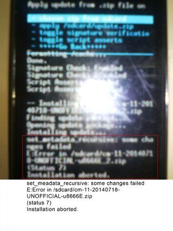

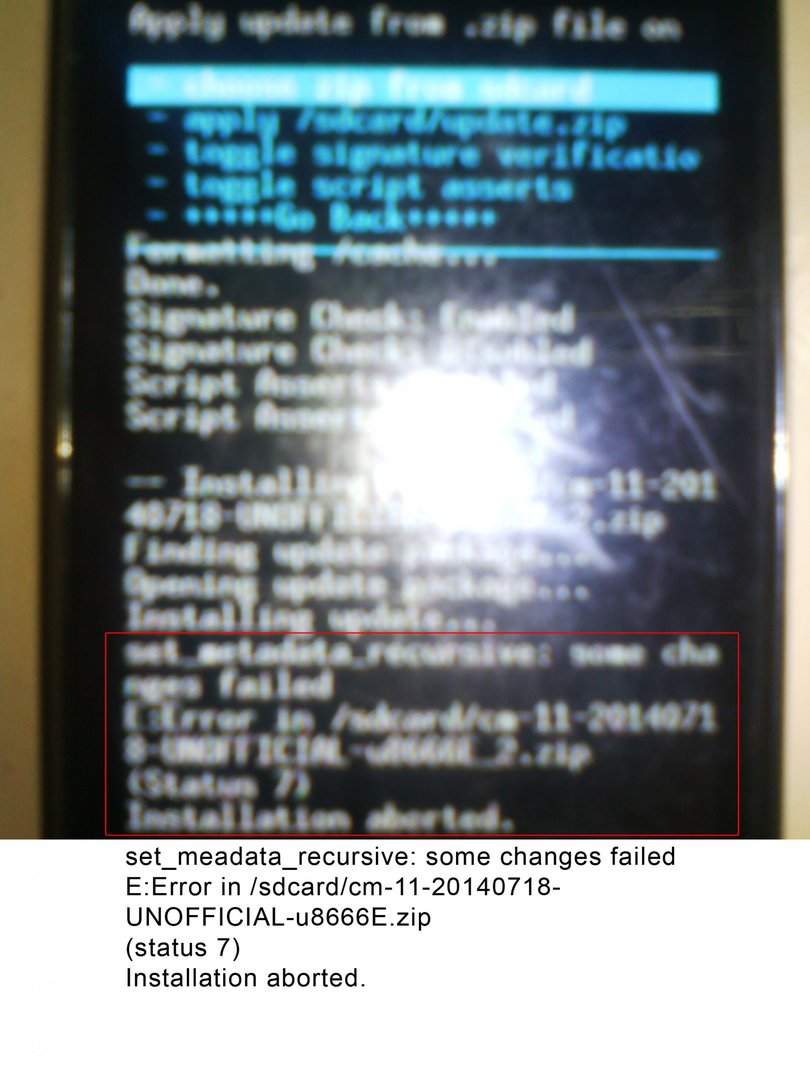

Ich möchte dieses ROM installieren
aber dieser Fehler aufgetreten
Bitte helfen Sie
Welche Schritte hast du denn davor gemacht?
/cache hast du formatiert, das kann man noch sehen. Und sonst alles nach Plan?
/data formatiert?
/system formatiert?
Stimmt die Größe der Zip-Datei (Soll: 200.430.589 Bytes)?
Reaktionen: Lawwe
Ich verlor mein geliebtes Y201 Pro, bin so traurig...
Danke No Name für seine ROMs, ich habe genossen.
Reaktionen: Lawwe
aber dieser Fehler aufgetreten...
Recovery zu alt ? Welche Version ??
