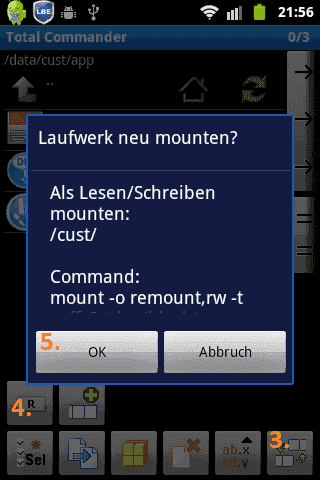

Über den kostenlosen Total Commander kann TouchPal gelöscht werden.
  1. Nach der Installation die Konfiguration "Root-Funktion überall" aktivieren
  2. Das Verzeichnis /data/cust/app aufrufen
  3. siehe Screenshot
  4. siehe Screenshot
  5. siehe Screenshot
  6. apk-Files können jetzt gelöscht werden

Hallo Paul Panther,
irgendwie komme ich mit dem Total-Commander und deiner Kurzanleitung nicht klar. Die Punkte 1 und 2 sind klar, aber wo sind die Screenshots unter 3 bis 5 Wenn ich "3" drücke, kommt bei mir das Symbol rechts neben "4". Und wie hast Du dann Punkt 5 zum erneuten mounten aufgerufen?

Entscheidend ist das Neu-Mounten (ggf. vorher auf only-Read zurück mounten), wenn man im Verzeichnis ist.
@ shortneck: Bist Du root?
Hallo kuno59,
ja, ich bin root, aber wie geht das Neu-Mounten (bzw. das vorher auf Only-Read zurück mounten), wenn man im Verzeichnis ist. Den abgebildeten Screenshot kann ich nicht aufrufen, oder besser gesagt: Ich weiß nicht wie?

Busybox installiert. Klappt trotzdem nicht. Aber wie kommt man auf den im Screenshot abgebildeten Punkt?

Ich weiß nicht warum, aber nach ewigem Hin- und Her hat es jetzt geklappt. Auf einmal war der R/W-Button da.
