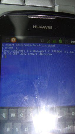

@Ryuk dein Kernel bootet, aufgefallen ist, dass kein WLAN funktioniert und sobald USB angesteckt wird, freezed das Handy komplett:
Mit welchem compiler hast du den Kernel gebaut?
