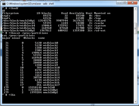

Mein Problem ist, dass ich mit adb shell nicht an die Partitionen rankomme (anhang2)
Kann mir jmd helfen?

Jetzt habe ich das Problem, dass ich nicht weiß, wie ich an die Partitionsnamen rankomme.

Sind die partitionen beim y200 genauso, oder gibts mehr/weniger und wie heißen sie?
Ich find im Internet weder für adb shell noch für parted ein Command, das für mtdblocks funktioniert. ich bekomme nur die namen von mtdblock4(/system),mtdblock5(/cache),mtdblock6(/data) per df.
Kann ich die anderen ignorieren?
Und wie komme ich an die offsets vom y200 dran?

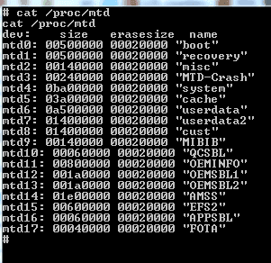

So, die Partitionen hab ich.
Muss ich die alle aufführen, oder reicht es bis userdata zu gehen?

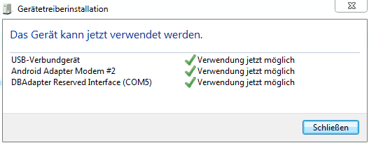

Anschluss ohne Akku per USb an den PC + lauter + leiser + power:
Pinker Bildschirm und Windows installiert treiber (siehe Anhang).
Bringt mir das was?
Wenn ich jetzt noch meinen Cardreader finden würde könnt ich es sogar ausprobieren ^^
Pink Screen = Update Modus bootet noch. Es besteht Hoffnung
Reaktionen: LM13
update läuft. ich halte euch auf dem Laufenden.

Hat funktioniert. Alles wieder auf Anfang :D
