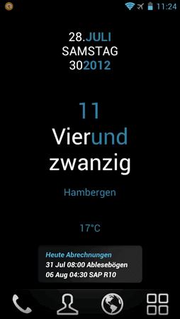

mich störte immer das Akkusymbol in der oberen Leiste. Kein Zahlenwert vorhanden.

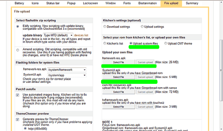

3. Register "File Upload" anwählen, "upload system files" anklicken und die beiden Dateien vom PC hochladen. Siehe auch Foto im Anhang.
4. Auf den Register "Summary" klicken und die generierte Zip-Datei abwarten, die ihr dann auf dem PC laden und entpacken müßt. Daraus entnehmt ihr dann die beiden geänderten Dateien und kopiert diese in die oben genannten Originalverzeichnisse wieder rein.

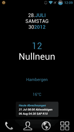

Charging Animation hatte ich übrigens auf UOT-style gelassen. Das ICS-blau wurde mit übernommen. Beim Laden wechselt es immer zwischen Netzsteckersymbol und Prozentanzeige.
Sieht gut aus! :)
