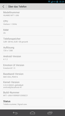

Ich habe auch o2 bei mit sieht es so aus.
