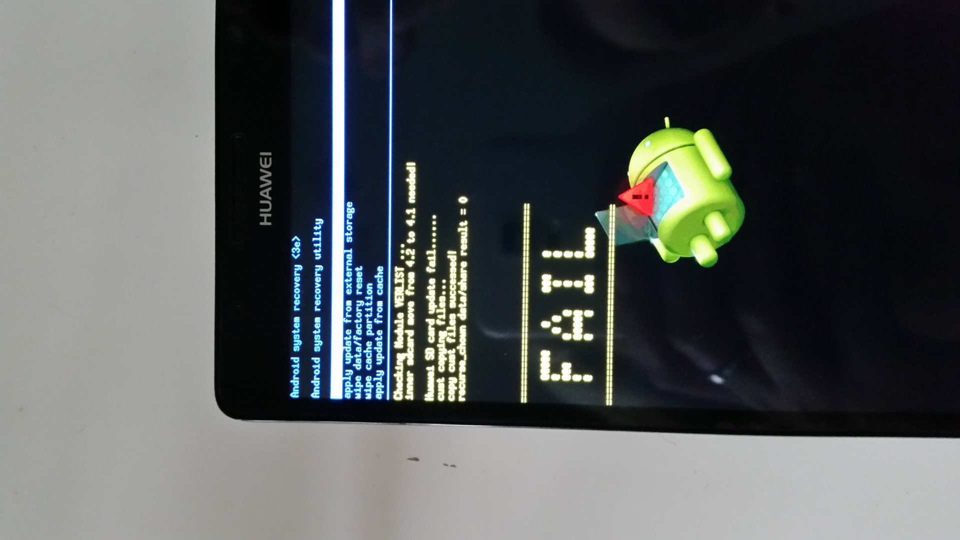

Hi,
ich möchte auch gerne wieder die B907 drauf haben. Die Stock rom (recovery 907.img) habe ich drauf aber er will die FW nicht über das dload-Verzeichnis annehmen. Er sagt immer "Fail" gibt es da einen Trick? evtl. eine Recovery des Bottloader früher?
So nach dem ich die Original FW von Huawei geladen habe (B221) erscheint der gleiche Fehler
Siehe Anhang
achja als Fehler sehe ich etwas von:
"inner sdcard move from 4.2 to 4.1 needed!
Huawei SD card update fail...."
So, habe grade rausgefunden das es mehrere Stock Recoverys gibt. Egal welche (7 /16 mb) der Fehler scheint gleich. Ich versuche nun die B907 über die Recovery 16mb (wahrscheinlich der BL von B118) zu laden.
