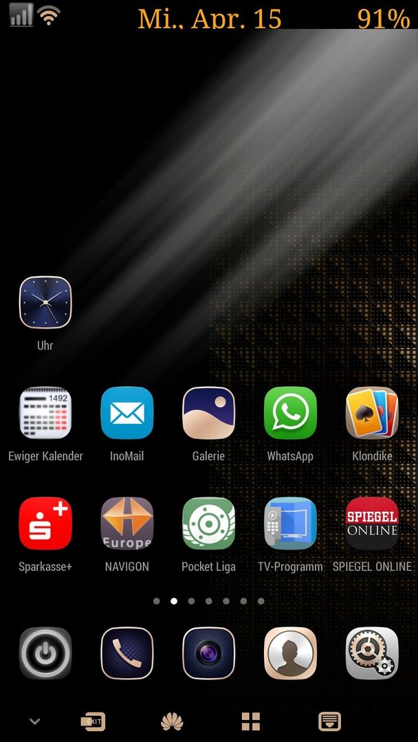

Hallo,ich klinke mich mal ein.Habe es seit 2 Tagen,immer direkt nach dem einschalten.nur ein paar Sekunden.Siehe Foto.
Seit heute morgen ist es seltsamer weise weg.:rolleyes2:
Lg.Werner

Kann jetzt an dem Foto erst einmal nichts ungewöhnliches erkennen?
Hast du ein Vergleich wie es denn sonst aussehen sollte?
Muss was anderes sein, als bei mir, denn meinen Fehler sieht man nicht auf Screenshots ;)
Da ich das Wallpaper kenne, ist es der weiße Schleier der rechts oben rein scheint
BigSim,der helle Streifen rechts oben gehört nicht zum Hintergrundbild.
Der weiße Streifen ist ca für drei vier Sekund da,dann wie ein kurzes Blitzen und weg isser.:confused2:
Habe dann schnell einen Screenshot gemacht.
Na ja,jetzt ist es weg.Hoffe es bleibt so.

Crow,genau den meine ich.....
Ah ok. Hab den halt dem Hintergrund einfach zugeordnet. :cool2:
Kommt das auch bei anderen Designs?
ja,kam bei allen Designs,hatte alles durch probiert.Jetzt ist alles weg.Es war gestern abend nochmal kurz wie ein Sternenhimmel.....:rolleyes2:
mit ganz wenigen kleinen Punkten.Und dann war es weg.
