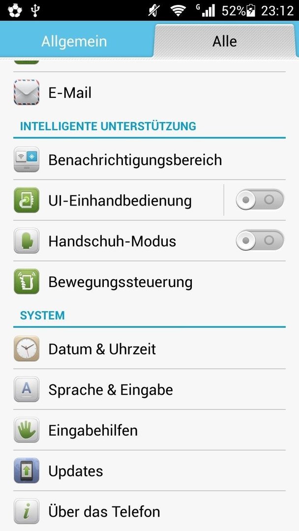

Bei mir finde ich “entwickleroptionen“ in den einsellungen nicht um dann usb~debugging zu aktivieren
Bei mir siehts aus wie auf dem screenshot.
Kann mir jemand bitte veiterhelfen?
Danke
"Über das Telefon" anklicken und dann 7 mal auf die Build-Nr./Firmwareversion klicken
