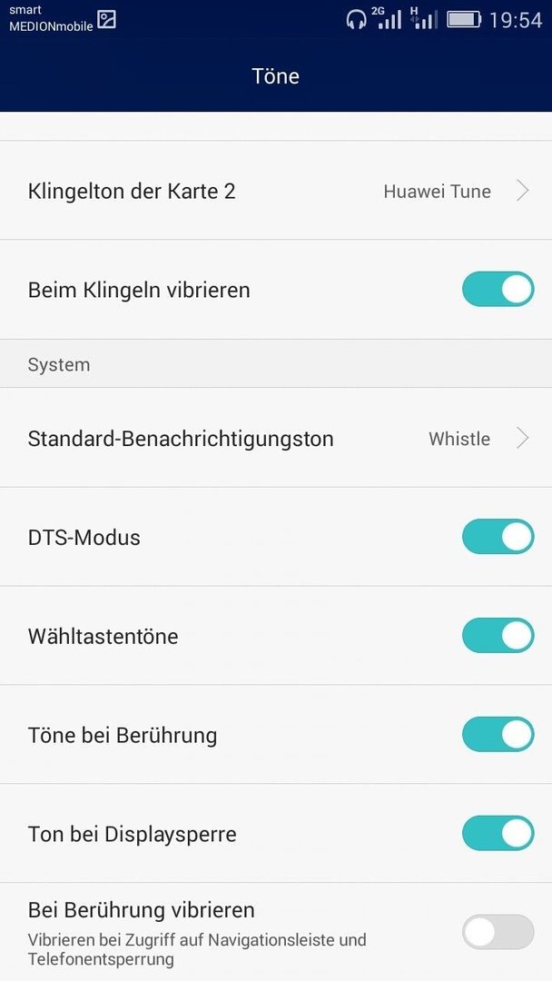

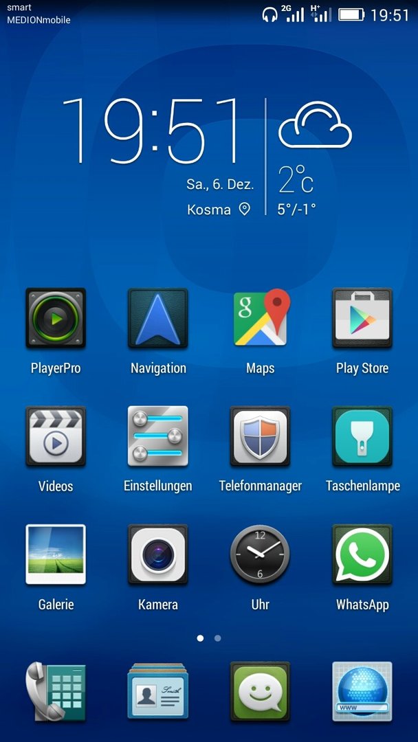

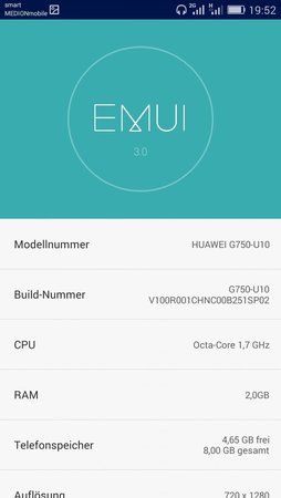

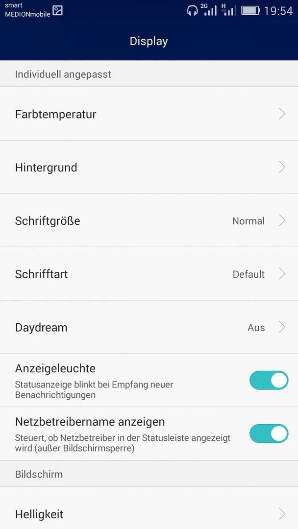

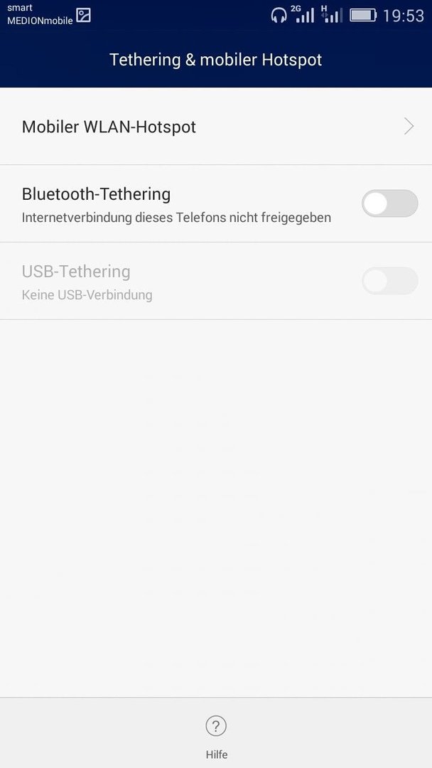

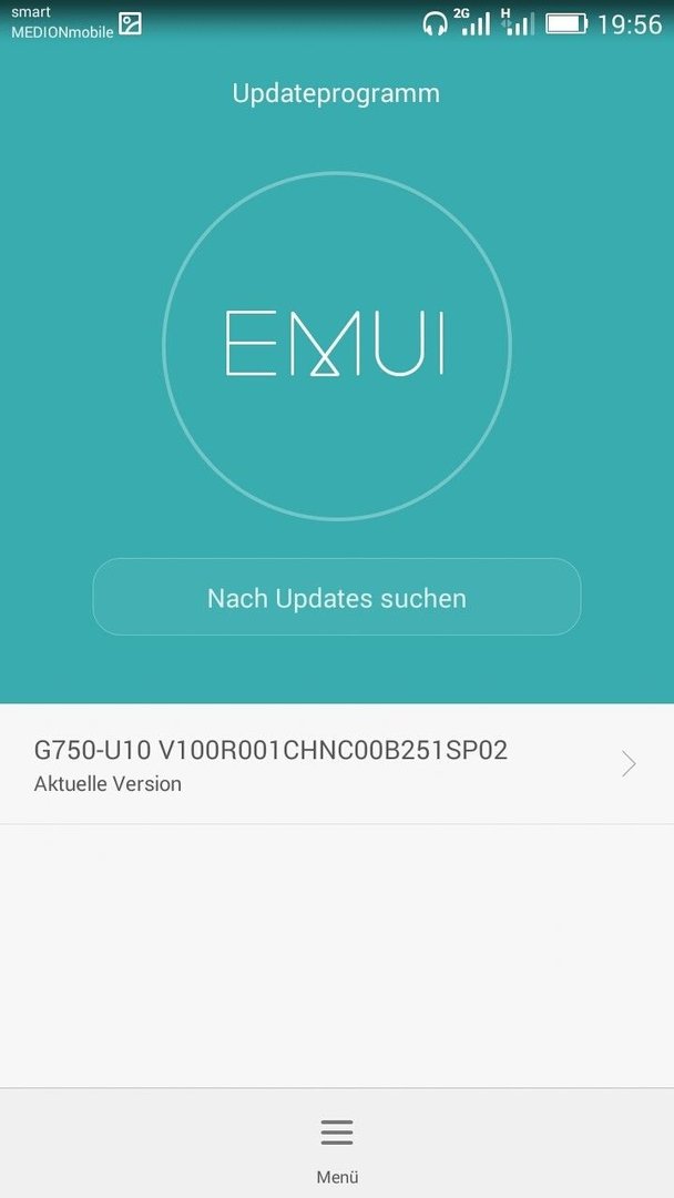

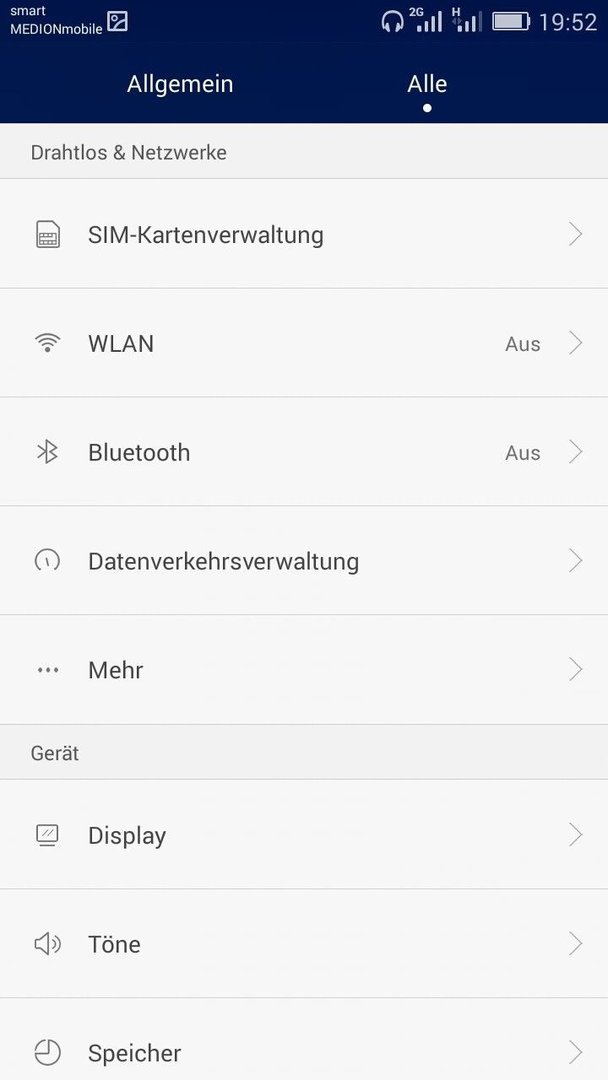

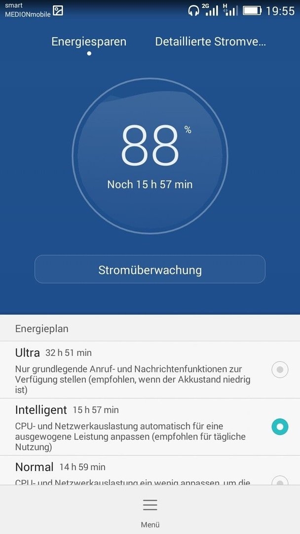

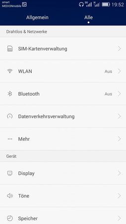

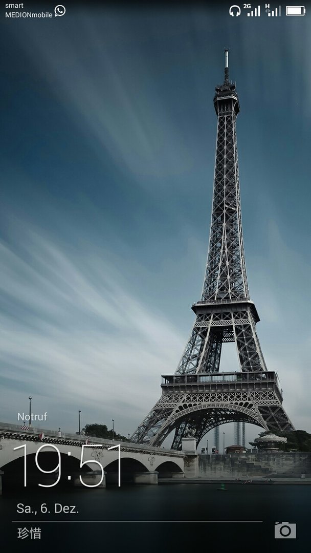

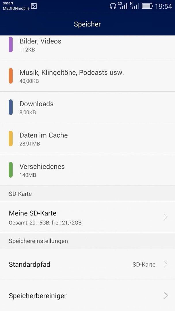

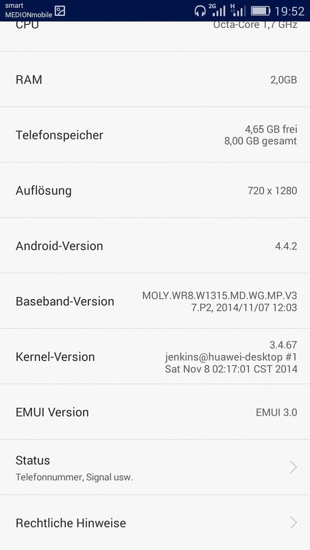

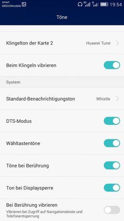

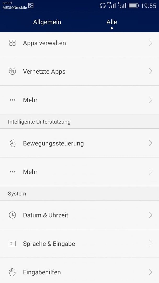

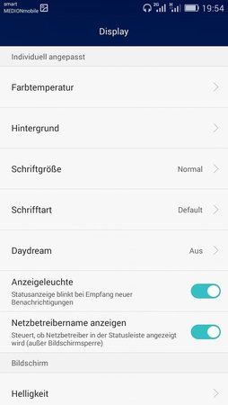

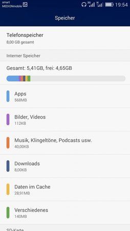

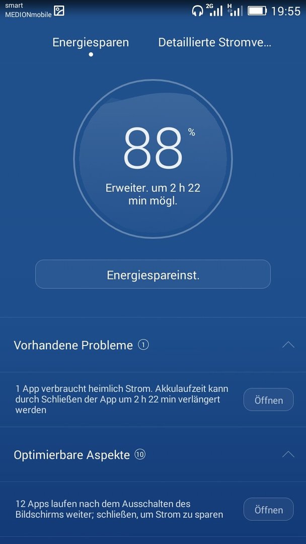

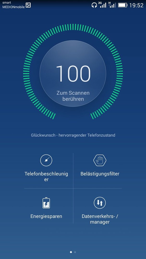

Screenshot_2014-12-06-19-51-29.jpegScreenshot_2014-12-06-19-51-52.jpegScreenshot_2014-12-06-19-52-07.jpegScreenshot_2014-12-06-19-52-22.jpegScreenshot_2014-12-06-19-52-39.jpegScreenshot_2014-12-06-19-52-46.jpegScreenshot_2014-12-06-19-53-32.jpegScreenshot_2014-12-06-19-53-57.jpegScreenshot_2014-12-06-19-54-15.jpegScreenshot_2014-12-06-19-54-28.jpegScreenshot_2014-12-06-19-54-35.jpegScreenshot_2014-12-06-19-54-51.jpeg

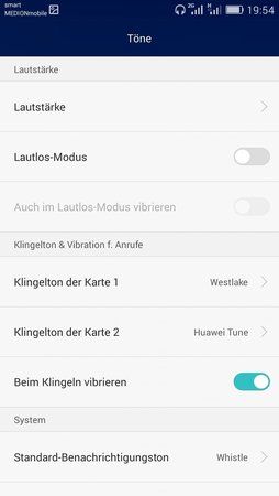

Screenshot_2014-12-06-19-54-58.jpegScreenshot_2014-12-06-19-55-20.jpegScreenshot_2014-12-06-19-55-31.jpegScreenshot_2014-12-06-19-55-45.jpegScreenshot_2014-12-06-19-55-54.jpegScreenshot_2014-12-06-19-56-07.jpeg
