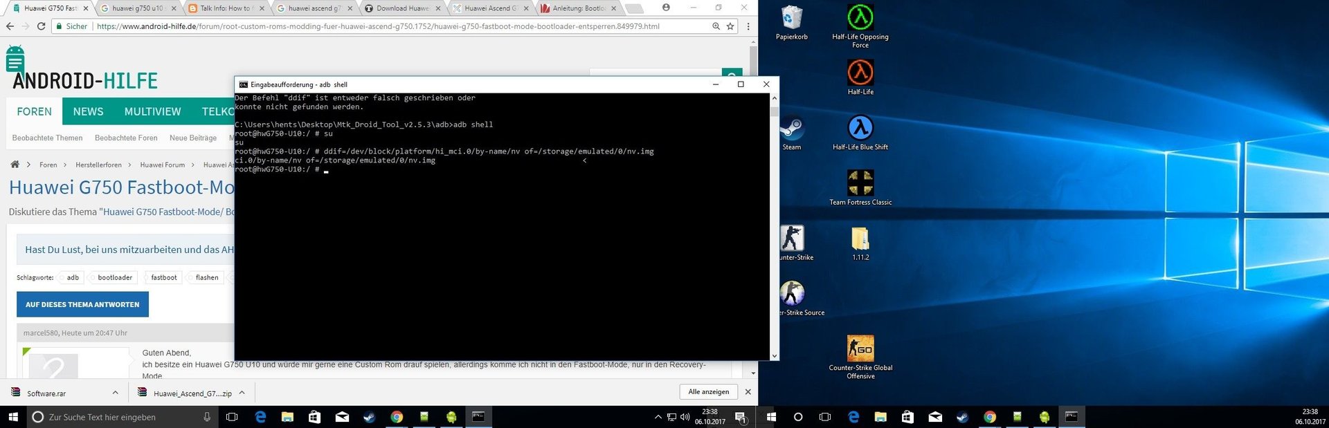

wie muss ich den jetzt weiter vorgehen ?
Tut mir leid für die vielen Fragen :D
Habe es im cmd eingegeben
Das sieht doch schon ganz gut aus, nur der Pfad zur SD-Karte kann so nicht stimmen. Bei Deiner Android-Version sollte er mit storage/sdcard anfangen. Geh mal mit dem internen Dateimanager des Handys zu einer Datei auf der SD-Karte und lasse Dir die Eigenschaften anzeigen. Den Pfad (bis auf den Dateinamen) übernimmst Du für den Befehl.

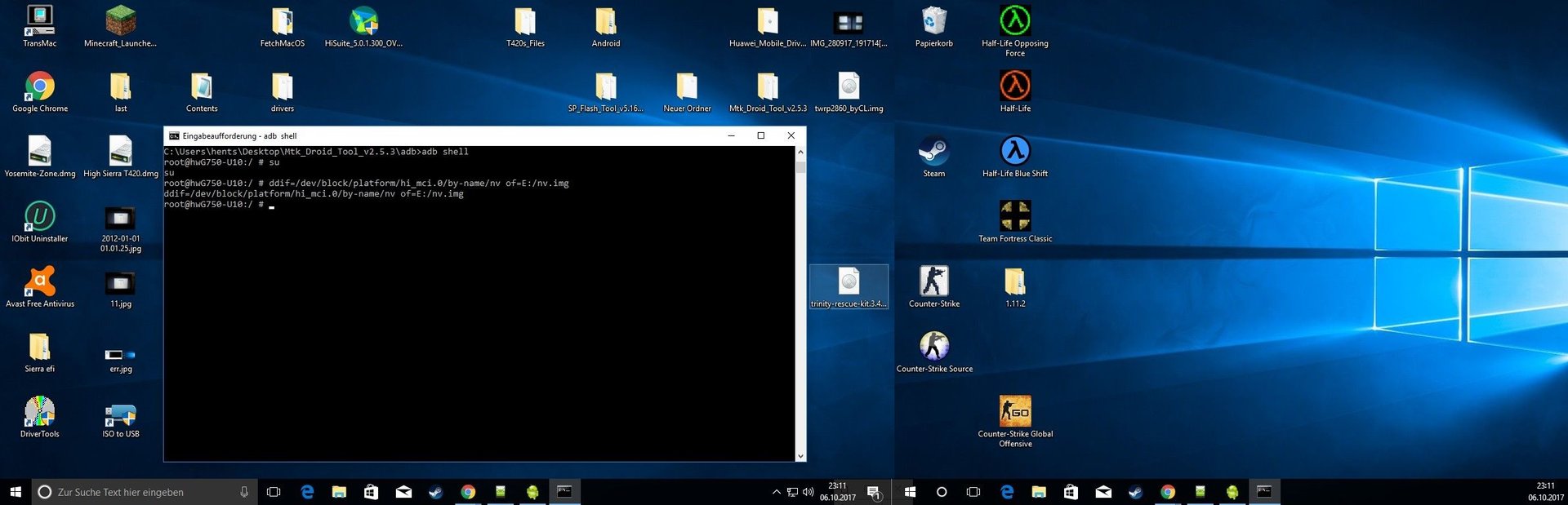

Sollte auf meinem internen Speicher jetzt eine Datei namens nv.img erstellt werden oder wie ist das?
Ist jedenfalls nicht geschehen.

Ja, das Erstellen einer nv.img ist das angepeilte Ziel :). Was gibt folgende Zeile aus?
Code:
ls /dev/block/platform/hi_mci.0/by-name/
root@hwG750-U10:/ # ls /dev/block/platform/hi_mci.0/by-name/
/dev/block/platform/hi_mci.0/by-name/: No such file or directory
Alles klar, dann kann es nicht funktionieren: Die Ausgangspartition, die Du zu kopieren versuchst, ist nicht vorhanden. Entschuldige bitte, ich habe hier ein P9 Lite, da ist die Dateistruktur ganz anders :blushing:.

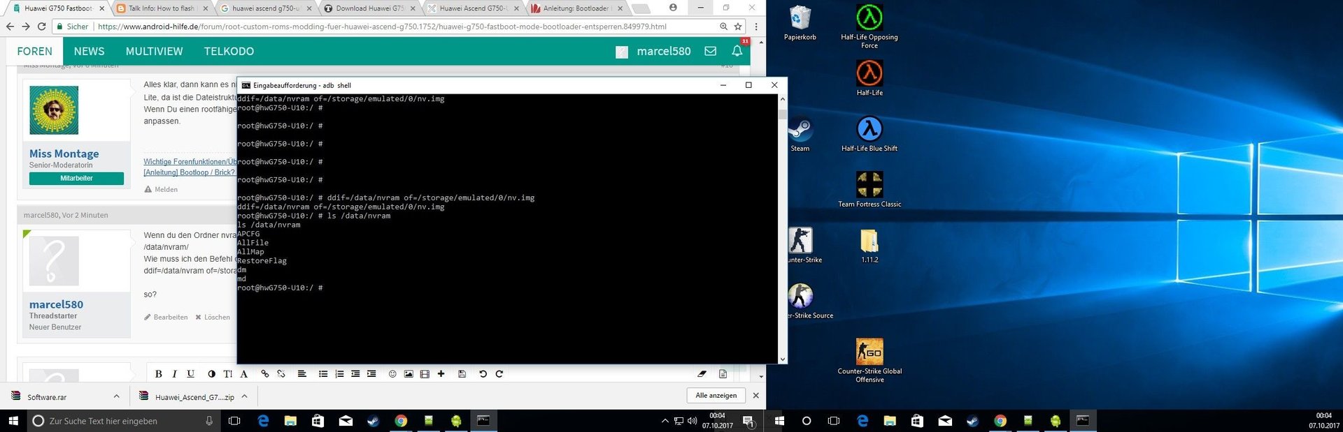

Wenn Du einen rootfähigen Dateimanager hast, kannst Du schauen, wo Du die NV-Partition findest. Dementsprechend müsste man den ddif-Befehl dann anpassen.
Habe gerade nochmal in den anderen Root-Thread geschaut: MediaTek-typisch heißt die Partition NVRAM.
Wenn du den Ordner nvram meinst dann unter:
/data/nvram/
Wie muss ich den Befehl den Anpassen?
ddif=/data/nvram of=/storage/emulated/0/nv.img
so?
Genau, nur data statt date :thumbup:

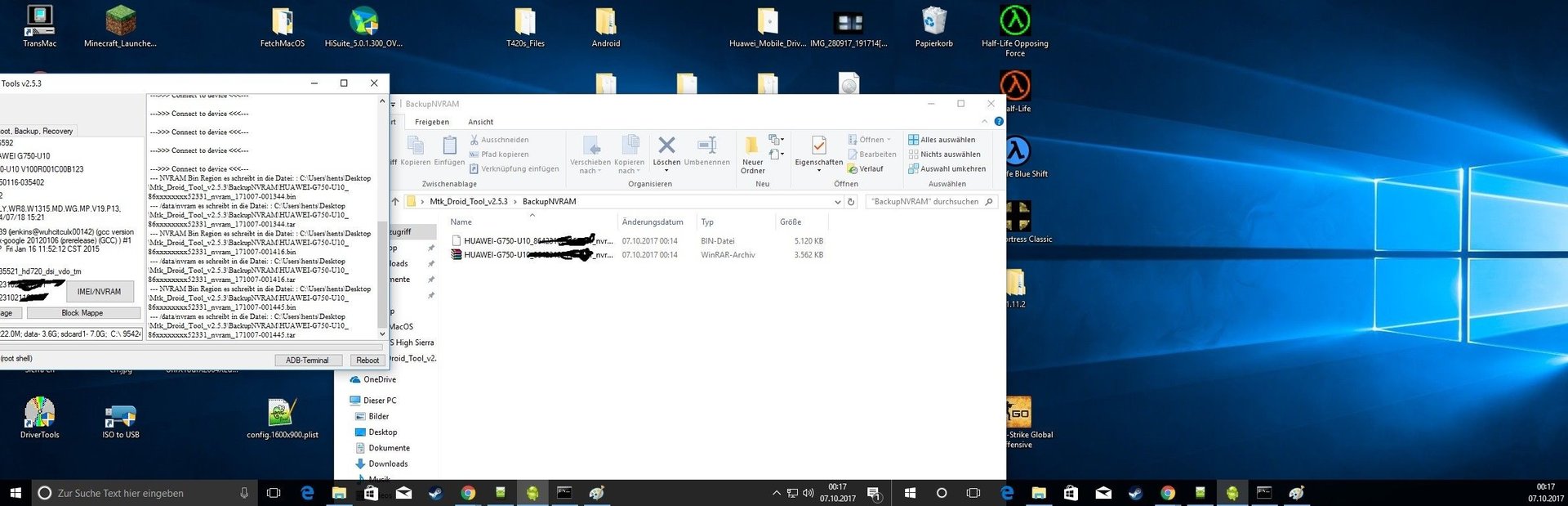

Habe das Backup jetzt merkwürdigerweise doch über MTK Tools machen können.
Kann ich da ich dieses Backup habe jetzt probieren die B115er Firmware zu installieren oder wie muss ich weiter vorgehen?
