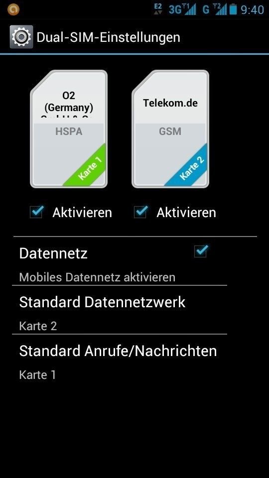

hier noch mal ein Screenshot wo auch ersichtlich ist das der Slot 1 3G hat und der Slot 2 GSM.... da gibts auch nix zu rütteln.
Da kannste tauschen und machen was de willst.
Nachtrag: Beide Simkarten sind 3G fähig.... nur mal so nebenbei

Irgendwie willst Du mich nicht verstehen! :angry:
Wie oft noch? Aus meiner bisherigen Erfahrung (in der allerdings noch keine Dual-SIM-Geräte von Huawei enthalten sind) bin ich mir sicher, dass beide Slots 3G-fähig sind und habe das auch schon oben ausdrücklich festgehalten, aber ich bezweifle, dass beide gleichzeitig(!) in einem 3G-Netz eingebucht sein können!
Ach ja, und das "Tauschen" hat (siehe die vorhin genannte Sache mit der Erfahrung) nichts mit der 3G-Fähigkeit zu tun (und ich habe das auch nie behauptet). Es ging lediglich darum, dass man eine Karte die ausschließlich dem Mobilfunk-basierenden Internetzugang dient, besser in den zweiten SIM-Kartenslot steckt; gleich wie der beschriftet ist. Denn meist steht dort eben nicht eine "2" drauf, sondern wider besseres Wissen der Hersteller "2G".
Sollte das G525 allerdings tatsächlich nur am Slot 1 3G-fähig sein, will ich nichts gesagt haben. Um aber zweifelsfrei festzustellen, ob das G525 tatsächlich nur am ersten Slot 3G-fähig ist, steckst Du am besten nur eine jene SIM-Karte ins Gerät die sich ins 3G-Netz einbuchen soll. Diese SIM-Karte steckst Du dann (nur einmal zum Testen) in den zweiten Slot. Dann lässt Du das Gerät mindestens einmal rauffahren. Im zweiten Anlauf steckst Du dann (auch) in den ersten Slot eine SIM-Karte, die sich dann eigentlich ins 2G-Netz einbuchen sollte. So ist das zumindest bei den mir bekannten Dual-SIM-Geräten der verschiedensten Hersteller. Üblicherweise lässt sich beim ersten Start mit einer 2er-SIM-Karten-Kombination dann auch noch per Menü festlegen welche der beiden SIM-Karten ins 3G-Netz darf.
Wie auch immer, diese Ausführungen dienen nicht irgendwessen Belehrung, sondern der Weitergabe von mehr oder minder mühseelig gesammelten Erfahrungen, die so meist nicht im Handbuch stehen, aber immer wieder mal nachgefragt werden. Und wenn Huawei da bei seinen Geräten andere "Einstellungen" getroffen hat, freuen sich die anderen Nutzer (und natürlich auch ich) über detaillierte Beschreibungen / exakte Aussagen, weil das für viele ja eine Entscheidungsgrundlage für den Kauf bildet.
