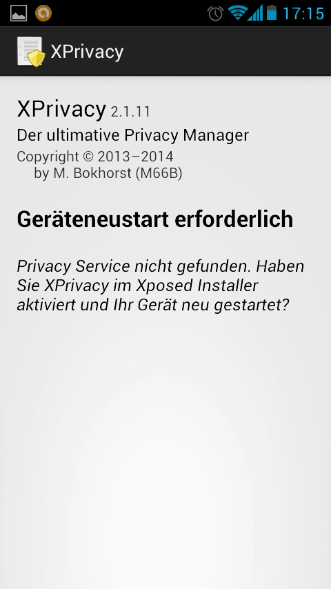

ich möchte auf meinem geRootetem Ascend G510 XPrivacy nutzen
und habe nach Anleitung Installiert ( https://github.com/M66B/XPrivacy#compatibility ).

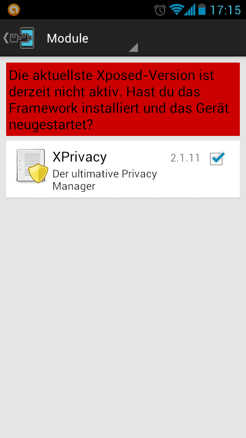

Leider bekomme ich immer eine Fehlermeldung das XPosed Framework nicht Installiert ist bzw. XPrivacy nicht aktiviert werden kann ohne Neustart.
Nach jedem Neustart das gleiche Problem.
Neustart mit und ohne Schnellstart.
Es sieht, egal was ich mache, immer so aus.
Ich habe SuperSU und TeamWin drauf und benutze eine StockROM.
Hoffentlich hat jemand von euch den erlösenden Tip oder die zündende Idee.
MfG OldMän

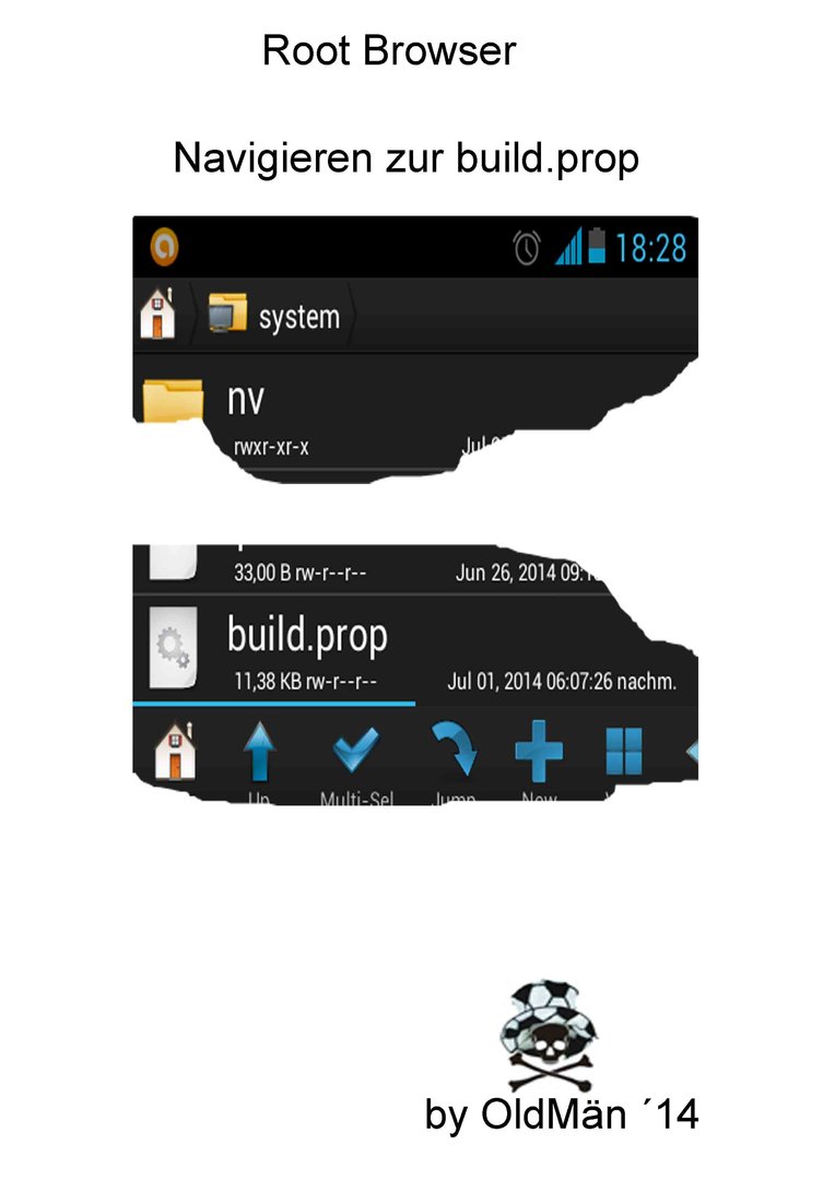

Ich habe mir da folgende kleine Anleitung für das Ascend G510-100 erdacht:
Root Browser installiern und den Wert wie von Yoda beschrieben ändern.
Xposed Framework installieren, neustarten.
XPrivacy installieren, neustarten.
Root Browser: https://play.google.com/store/apps/details?id=com.jrummy.root.browserfree&hl=de
Xposed Framework: Xposed Installer | Xposed Module Repository
XPrivacy: XPrivacy | Xposed Module Repository
Gruß OldMän
