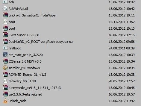

Die Wipes habe ich auch alle ausgeführt und seit komme ich nicht weiter
Das sind die Dateien die ich hierzu verwendet habe bzw. die aufgespielt sind
Gibt es noch eine andere Möglichkeit die Karre ans laufen zu bekommen wenn das nicht klappt ?
