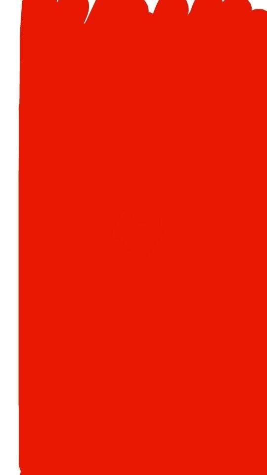

Hi,
Seit neuestem reagiert der linke Displayrand meines Sensas nicht mehr, ich kann also kein q und keine 1 mehr eintippen. Es ist die gesamte Höhe des Randes betroffen und der Rand ist ca einen centimeter breit. Ich habe das gerät nicht irgendwie verändert, root hatte ich schon lange drauf. An was kann das liegen? Im Bild seht ihr noch welcher teil des displays nicht reagiert.

Wird wohl am Digitizer was hinüber sein...
tja, dann lässt sich wohl nichts daran ändern. Reparieren werde ich das sicher nicht mehr, zum Glück läuft mein Abo im Frühling aus, dann gibts ein neues Handy. Bis dahin werde ich das schon aushalten, ein Softwarefehler könnte es nicht sein?
Zweifelhaft. Notfalls fertige ein NANDROID an und nimm ne andere ROM. Aber ich tippe auch ganz stark auf den Digitizer.

Das ist sogar möglich. Aber der Fehler tritt doch sicherlich auch dann auf, wenn du nicht lädst, oder?
Also mein tel wurde beim laden immer sehr schnell warm(display aus)ca 40-45 grad beim entladen wurde es auch warm aber nicht so extrem denke das es an den hitzeschwankungen liegt das sich im inneren iwas löst vllt auch löt punkte sich von der permanenten Wärme lockern
