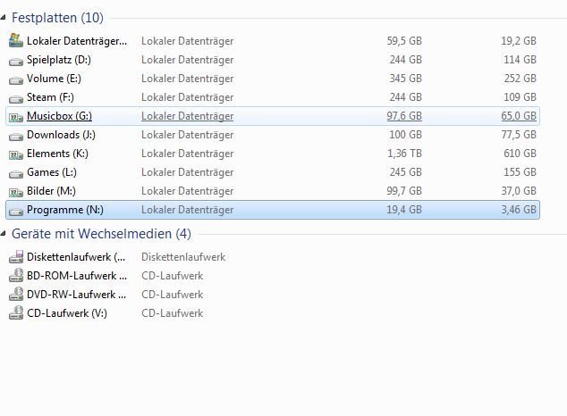

Bislang lief alles gut, dann kam ich auf die blöde idee, von WIndows 7 64 bit Home Premium auf W8 zu upgraden. DAs war ein Fehler. Dieses W8 ist der absolute Mist. Also habe ich die Festplatte formatiert und W7 wieder aufgespielt. Nach und nach habe ich alle updates (ich hoffe ich hab jetzt alle durch) installiert. HTC Sync Manager habe ich auch aufgespielt. Trotzdem wird mein One X nur noch als CD Laufwerk erkannt. Was kann ich tun? Ich möchte es wieder als Speichergerät nutzen und Dateien ruaf und runter packen.
HILFE! BITTE!
Wird seit JB als MTP erkannt als Wechseldatenträger gibt es nicht mehr.
Gesendet von meinem EndeavorU mit der Android-Hilfe.de App
Aber MTP ist eigentlich kein CD-Laufwerk... Entweder du hast was komplett falsch gemacht beim Anschließen oder was auch immer, oder du verwechselst gerade ein Mediengerät und ein CD-Laufwerk...
Das hat nichts mit Windows 8 zu tun.
Das HOX mountet einmal ein CD-Rom mit der Installation des HTC Sync und weiter unten wird es als MTP erkannt.
Dort kannst Du ganz normal Daten per Explorer und Drag & Drop Daten hin und her schieben.

Bitte entschuldigt, aber ich kann nicht ganz folgen. Was heißt "mountet einmal als CD Rom und dann als MTP"? Und was bedeutet "weiter unten"? Ich häng mal einen screenshot an, wie es bei mir am PC aussieht. Da sind oben alle Laufwerke (und früher stand da mittendrin mit einem Laufwerksbuchstaben versehen auch mein HTC) und darunter die optischen. Ich habe ein DVD und ein BluRay. Das CD Laufwerk ist das HTC....
