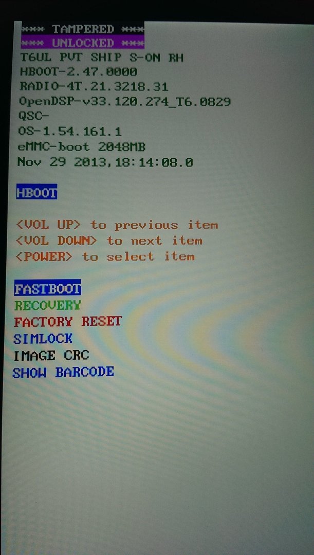

Gestern wieder bekommen und shocking. Angeblich gingen viele Funktionen nach Aufspielen einer Custom Rom nicht und sie hätten es wieder in den Originalzustand versetzt.
Der Blick in den Bootlader (ja, ich hab den noch gefunden nach den Jahren :cool2:) ergab folgendes Bild im Anhang.
Folgende Feststellungen:
Ich kann mit dem HBoot-2.47.0000 gar nichts anfangen. So hoch war man doch beim Max/One gar nicht, oder?
Die OS ist uralt, denke ich. Auch nicht updatbar.
Unlocked, Tampered. Aber nicht S-OFF. Alles so nicht gewollt...
CWM ist noch drauf, ebenso SU.
Originalzustand sieht anders aus....

Alter, das sieht nicht gut aus, derjenige der dein Max entbrandet hat, wer war das? Hatte er ne ahnung was er eigentlich tut? Wenn ich sowas schon mache, dann teste ich auch ein Gerät danach. Hat er Geld verlangt?
Ich denke wir versuchen mal S-OFF zuerst zu erreichen, lässt sich das Handy einschalten und kommst du bis zum Homescreen?
Jupp, nachdem das Akku alle war, geht wieder alles.
Ich habe mit "fastboot getvar all" mal das Teil ausgelesen.

Das kann ich zum Beispiel, ansonsten bekomme ich immer zu hören: Gerät nicht erkannt bzw. offline.
Ist übrigens ne Firma, die das regelmäßig machen. Er hat mir genau seine Schritte erklärt, sollte passen.
Aber ich denke, ich weiß was passiert ist.
Ich vermute, das meine Original HBOOT nicht kompatibel mit dem S-OFF setzen ist. Siehe hier im Forum.

Also wenn ich recht habe und mit dieser HBOOT kein S-OFF geht, dann hat sich alles erledigt.
Ich brauche S-OFF, um die CID zu ändern und erst recht, um wieder alles auf Urzustand zu setzen.
Updates waren alle gemacht, sollte also eigentlich OS 3.xxxx stehen und nicht 1.xxxx.
Und mit der HBOOT 2.47.0000 komme ich schon mal gar nicht klar.

Trotz allem, ich habe mir jetzt sagen lassen, das mit der HBOOT Version nix geht. Also letztendlich die Bestätigung deines Links.
Ich denke, ich sollte es lassen, da jetzt irgendwas zu probieren. Wenn S-Off mittendrin stoppt, war's das dann.
Jetzt zumindest funktioniert alles. Gerootet isses auch, ich kann also zumindest die Kackprogramme einfrieren. Löschen hält ja nur bis zum nächsten Neustart...
Es sei denn, ich finde einen, der mir das HBOOT per JTAG ändert. Dann könnte man von vorn anfangen.
Sehe ich das richtig?
