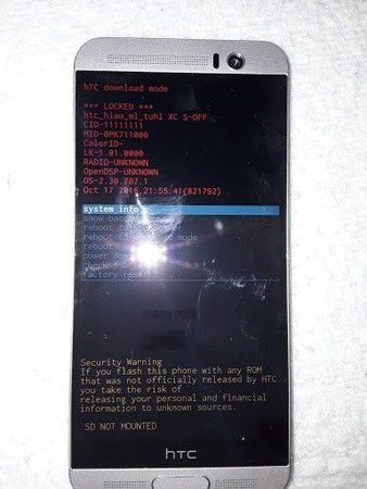

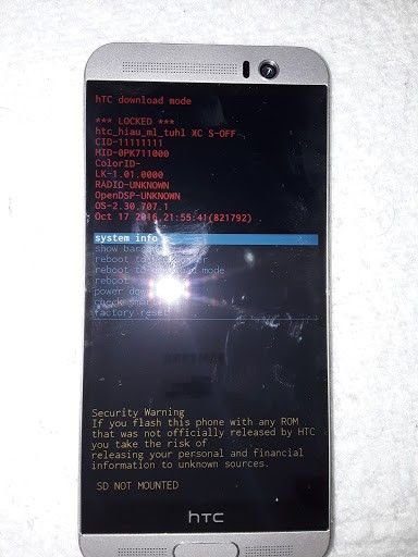

wenn Werkseinstellung nichts gebracht hat, dann hilft da nur ein neues Rom flashen.
zu beachten ist, das dabei aber alle Daten verloren gehn, von daher sichere erstmal alle Privaten Daten
dazu brauch ich aber mal alle Daten von dein Downloadmodus um für dich die passende RUU raus zu suchen.
bring dazu mal dein Handy in den Downloadmodus:
1. Handy ausschalten
2. Volume minus und Power Taste mal für paar Sekunden lang gleichzeitig drücken bis der Download mode kommt.
mach davon mal ein Screenshot

@kain23: Meinst du das, oder soll ich noch etwas auswählen? (Sorry wegen dem schlechten Foto, hoffe man kann dennoch etwas erkennen)
