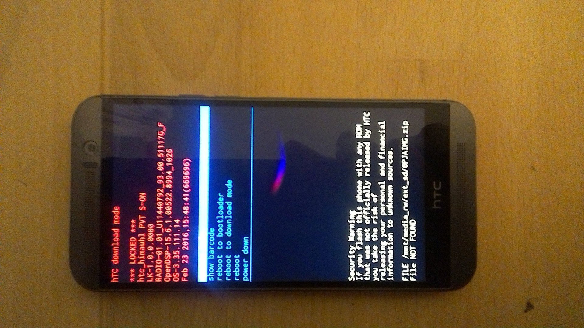

Kannst Du im Bootloader-Menü noch den Punkt "Reboot Download-Mode" auswählen (mit Lautstärketasten und mit dem Einschaltknopf bestätigen)? Wenn ja, was steht da (evtl. Bild machen und hier einstellen)?
ich bin erst mal dankbar für eure Hilfe hier!
In den Download Modus komme ich. Habe ein Foto von den angezeigten Informationen gemacht die ja relevant sein müssten soweit ich das hier im Forum mitbekommen habe.
@kain23 Das Gerät besitzt ein Vodafone branding.
Könnt ihr denn anhand der Informationen mutmaßen woher wie es zu den Problemen mit dem System kommen kann ?
könnte es vielleicht an dem Fehlgeschlagenem Update auf Android Nougat liegen ? Es wird mir ja gesagt das die Software den Status "Modified" hat. Was ich sicher nicht mit einem Root o.ä. war.
Bin gespannt auf eure Einschätzung.
Grüße
Huba01
Das ist aber ein Telekom-Gerät mit Marshmallow. Und wahrscheinlich hat das Nougat-Update gestoppt, weil da schon etwas verändert war.
