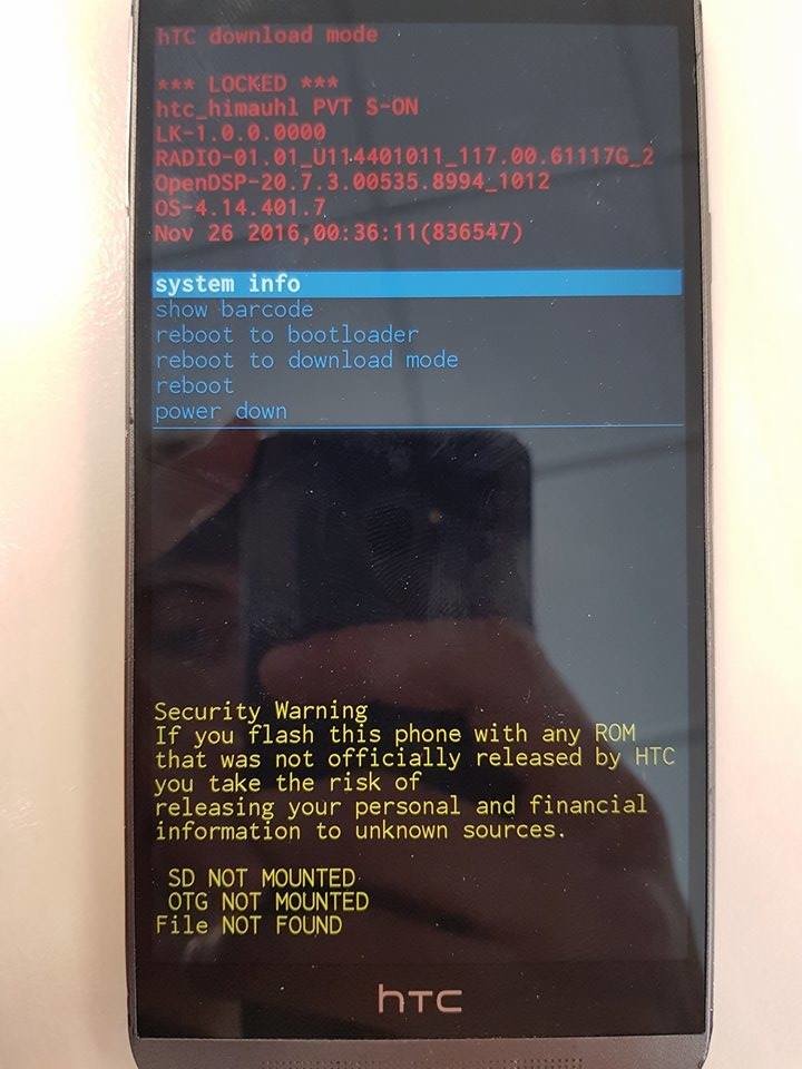

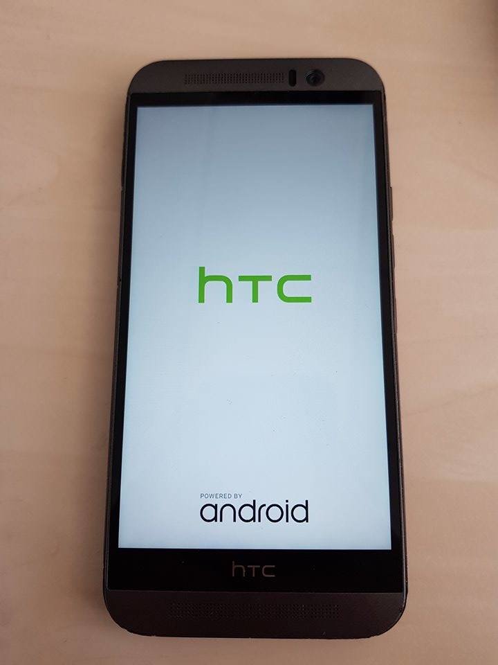

Mein Vater benutzt das HTC one M9 und hat seit ein paar Tagen das Problem das sich das Gerät nicht mehr starten lässt, bzw es beim Startbildschirm hängen bleibt.
18554560_120332000825885596_1305350260_n.jpg 18516170_120332000886236741_68904171_n.jpg
In den Recovery Modus komme ich ohne Probleme, leider bringt der Factory Reset keine Änderung außer das das ONE Logo beim Start angezeigt wird.
Evt hab Ihr ja eine Idee was ich unternehmen kann, da ich selbst kein HTC besitze.

lade dir diese Ruu.zip runter
0PJAIMG_HIMA_UHL_N70_SENSE80_MR_HTC_Europe_4.14.401.7_Radio_01.01_U114401011_117.00.61117G_2_F_release_490768_signed_2_4.zip | by Krocko for One M9
und folge der Anleitung:
Achtung: Alle persönlichen Daten auf dem Gerät gehen dabei verloren!
  • Heruntergeladene RUU.zip Datei in "0PJAIMG.zip" umbenennen
  • 0PJAIMG.zip direkt auf die externe SD-Karte kopieren (keine Ordner erstellen, oder in einen Ordner kopieren)
  • SD Karte muss FAT32 formatiert sein (SDHC, 32GB)
  • In den Download-Modus booten und den Anweisungen folgen
  • Nach dem erfolgreichen flashen, Handy neu starten
  • 0PJAIMG.zip von der externen SD-Karte löschen, ansonsten startet die Installation bei jedem Aufruf des Download-Modus
mfG.
Reaktionen: MaximilianTM
Vielen Dank, hat alles super funktioniert :)
