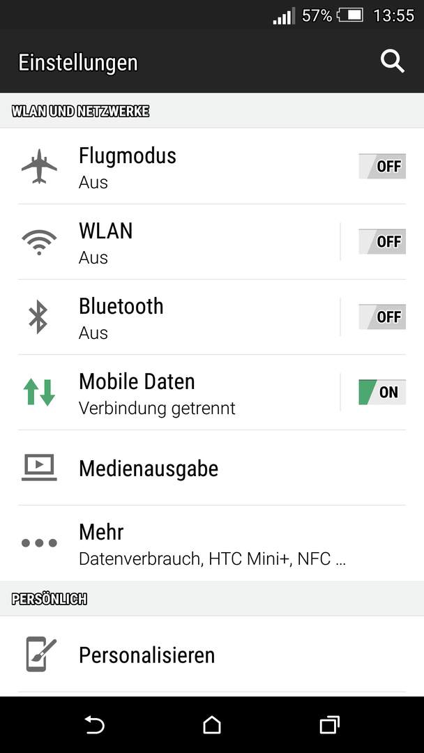

Genau ich habe keine Verbindung. Wenn ich unter Einstellungen nachgucke, steht dort unter mobile Daten "Verbindung getrennt"
Sind die Mobilfunkdaten ausgeschaltet???
Nein, die sind an. So sieht es bei mir aus.

Das ist merkwürdig! An der Verbindung und APN liegt es jedenfalls nicht.....
