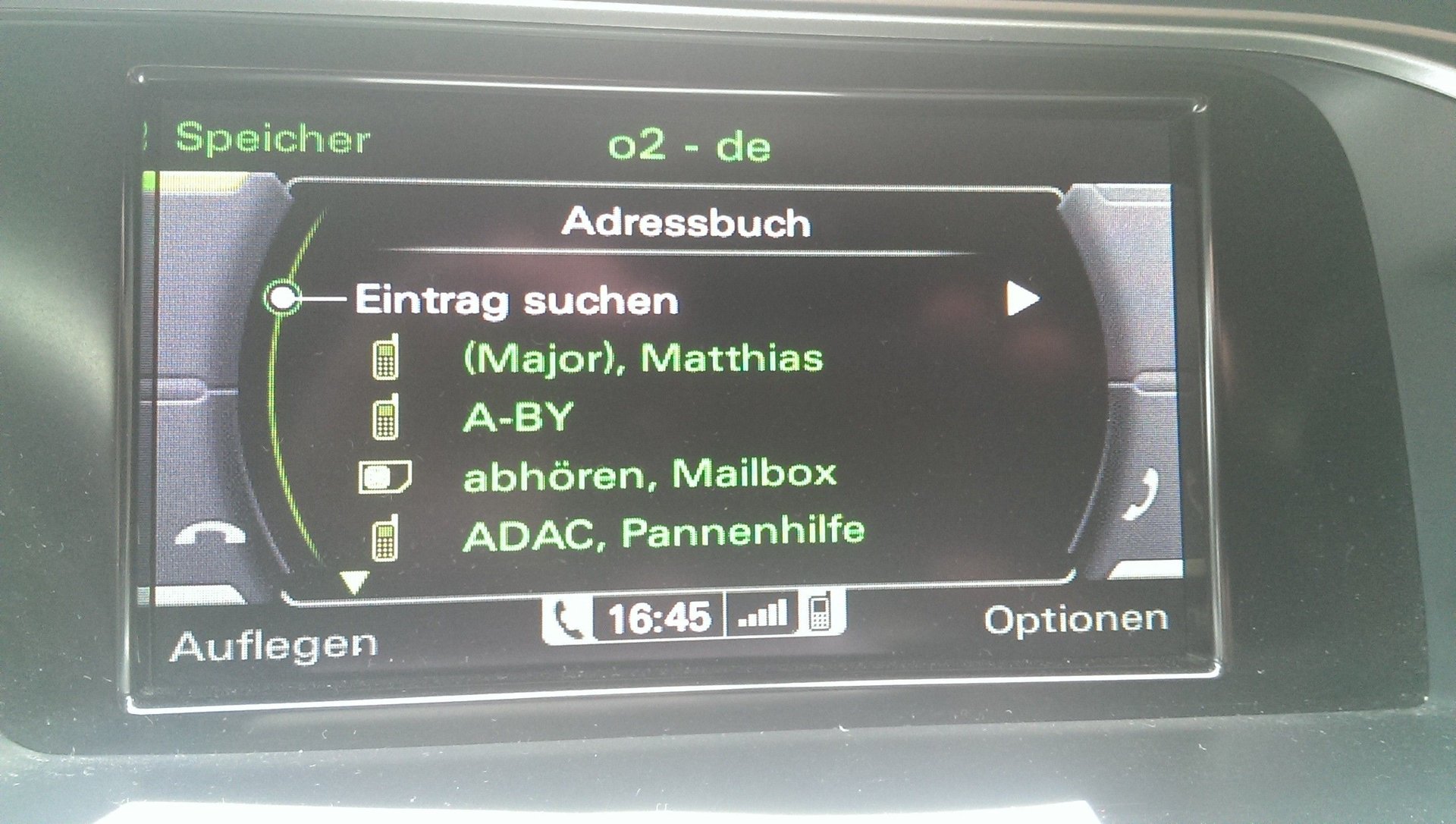

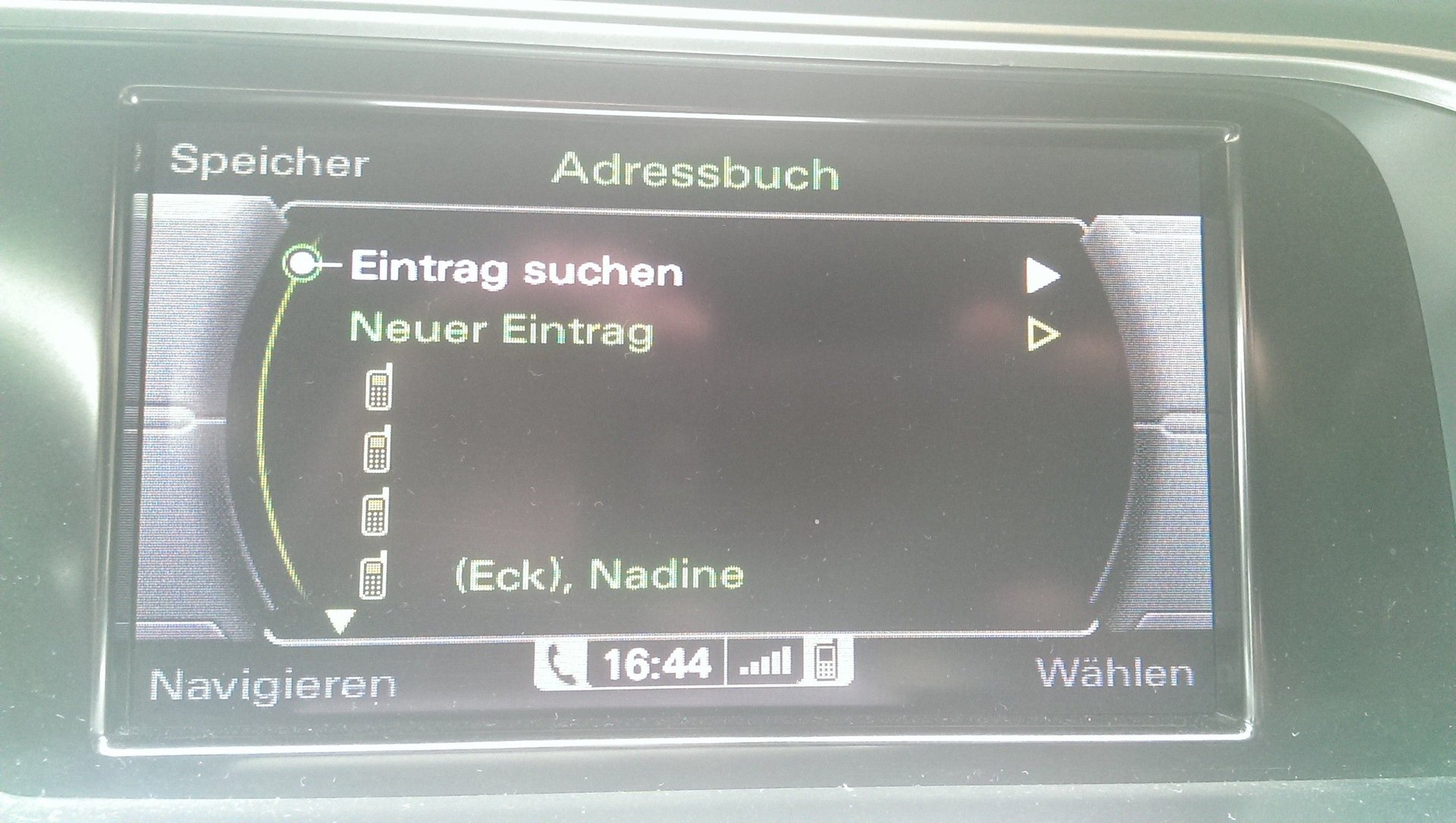

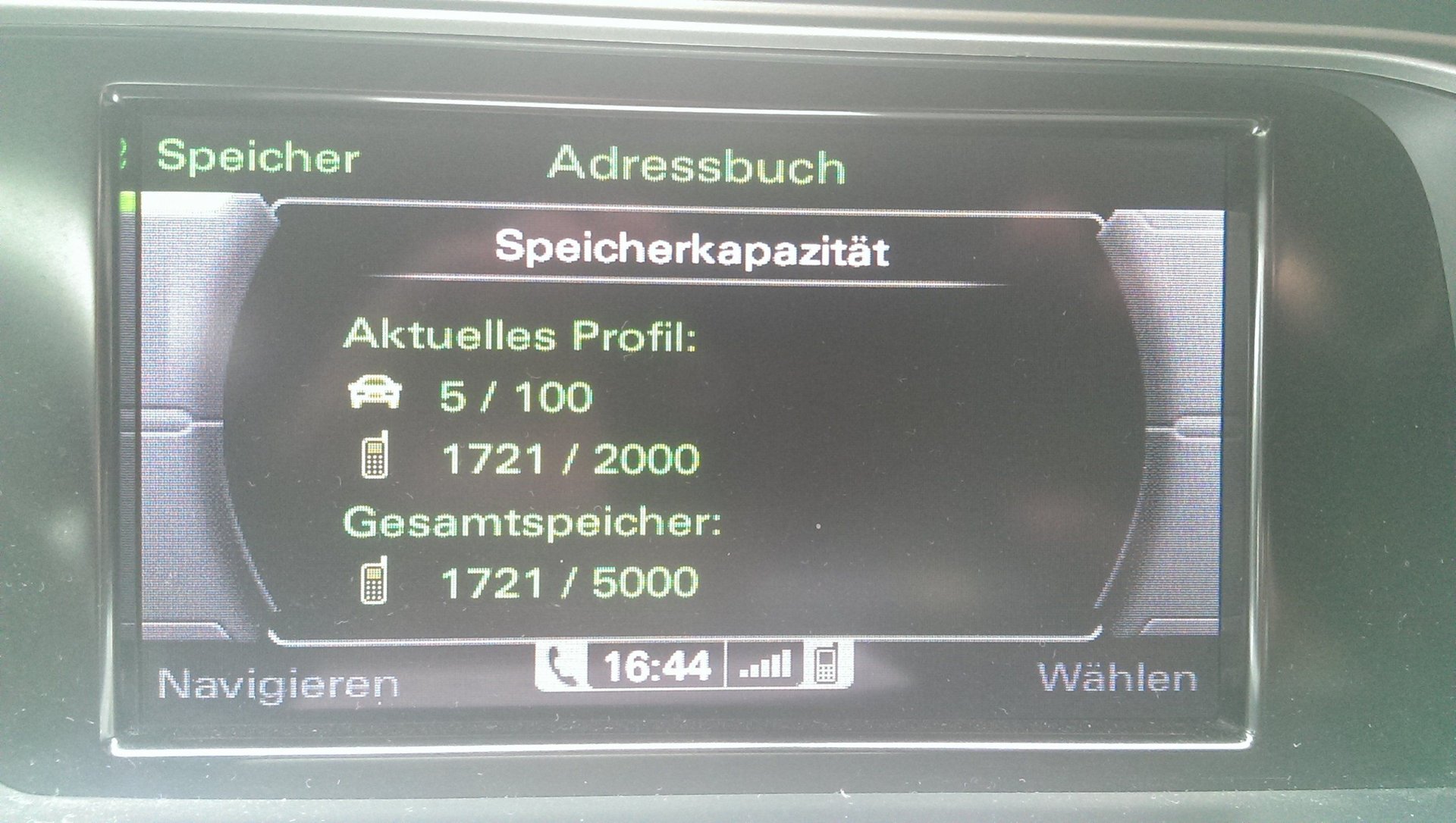

Also, jetzt habe ich mal hoffnungsvoll das alles probiert wie es von mochi im angeg. Link beschrieben steht... und war erst sehr glücklich. Weil: im MMI "Telefon" gewählt und dann Speicher - sah gut aus:
leider aber das alte Problem, wenn man "NAME" am MMI wählt und dann in den Speicher schaut:
und die Übersicht "offenbart" es:
Schlussendlich - und da würde ich mochi und the-exciter nochmal bitte nachzuschauen:
Im Telefon-Modus sehe ich weder doppelte Einträge, noch Einträge ohne Nummer etc. - perfekt :cool2:
Im Adressbuch-Modus sehe ich doppelte Einträge und Einträge ohne Nummer (nur Email etc.). :sad:
Leider nimmt das MMI bei der Sprachwahl "Anrufen bei....." immer das Adressbuch. Und darin liegt das Problem! :mad:
