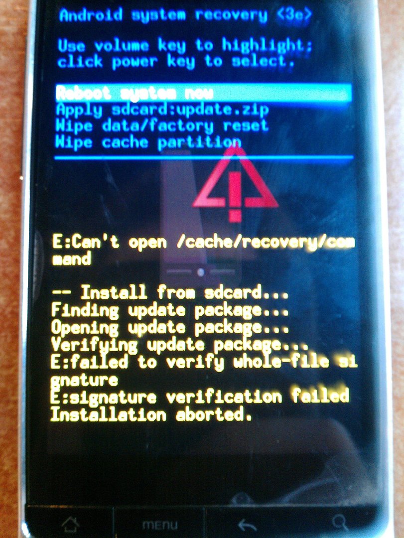

Mein nächster Schritt war Rom Manager zu installieren, und über diesen Den clockworkmod Recovery zu installieren. Eine Frage hierzu, ich bekam eine Benachrichtigung dass clockworkmod recovery runtergeladen wurde, aber nichts von installiert. Auch eine entsprechende APP kann ich nicht in der Appliste finden? ist das normal?
Dann habe ich einerseits versucht,CM7 im Rom Manager überr "Rom herunterladen" zu installieren, oder manuell CM7 auf die SD karte zu kopieren und über "Rom von SD-Karte installieren" zum laufen zu bringen.
Bei beiden versuchen war das Ergebnis dass eine kurze meldnug kommt, Rommanger wurden SU rechte gewährt, dann startet mein Leged neu, und mi Anschluss kommt der Screen mit Handy und rotem Ausrufezeichen im dreieck. --> ab da passiert nichts mehr und es hilft nur ein akku entfernen und wieder einsetzen dass das Telefon neustartet.

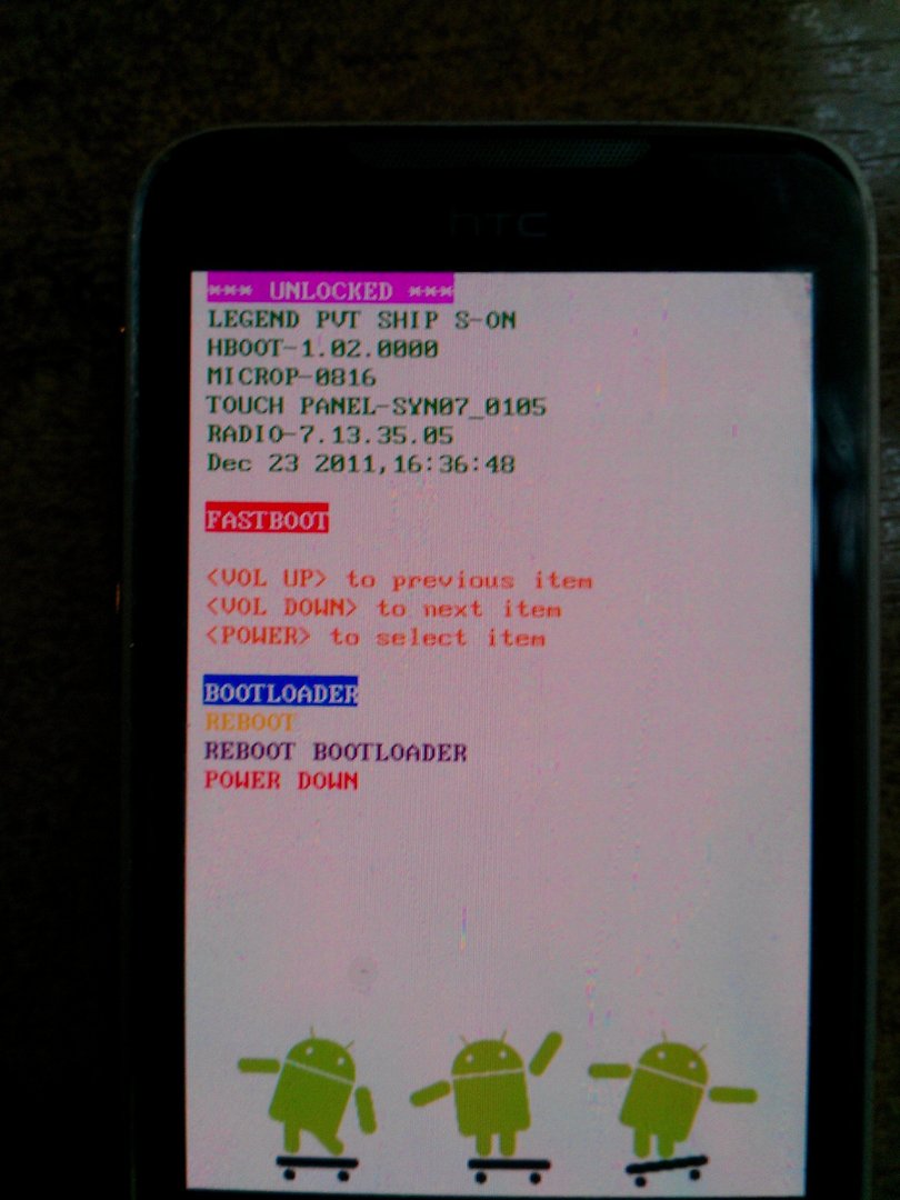

ABER: warum hast du S-On? Wenn du den Bootloader entsperrt hast, müsstest du doch S-Off haben (und über diese Anleitung das CWR flashen). War jedenfalls bei mir so und steht es auch auf Seite 1.
Hmmm Vielleicht versuch ich heut abend mal selbst das CWR manuell zu flahen, allerdings irritiert mich das jetzt schon dass du sagst ích müsste ja S-off haben..
Hab mal ein Bild von meinem Bootloader beigefügt..

hmm, sorry. Ich hab mich einfach an die Anleitung von Seite 1 gehalten. Bei mir hat es mit S-Off geklappt. Kannst du nicht beide ausprobieren? Ist ja nicht wirklich schwer...

So, habs auch mit der S-off Variante versucht, und hat geklappt! CWR ist installiert und ich werd mal sehen wie ich weiter komm ! :)
