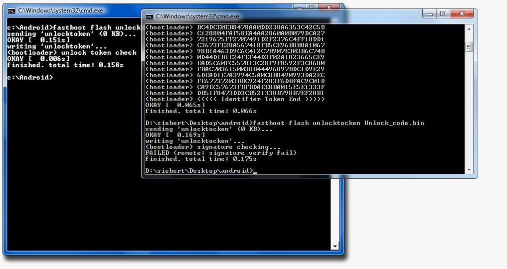

ich hab nochmal geschaut, der letzte Step ist Step14, danach ist die Anleitung zuEnde. Ich hab scheinbar nichts falsch gemacht sogesehen:
  1. Step 14
    To re-lock your bootloader, in the command prompt, type: fastboot oem lock.
    Note: This will not restore the factory default lock, but will simply re-lock the bootloader so no further changes can be made. Furthermore, if you want to unlock your bootloader again, simply repeat step 12 with your original unlock key file to unlock your phone again.
mhh, dann werd ich wohl erstmal wieder unlocken und recovery flashen oder so ?!
edit: ok, mist, das funktioniert auch nicht :///

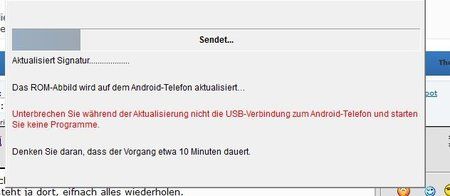

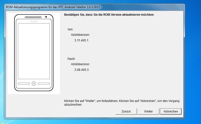

Das erste Bild zeigt Infos bezüglich der Abbildversionen, BEVOR der Prozess gestartet wird.
Hier auch mal was dort aktuell steht bezüglich Abbildversionen, falls das hilfreich für euch ist.

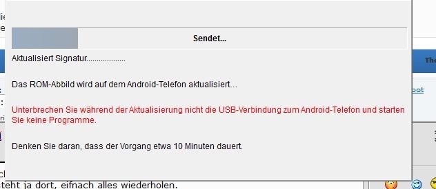

Das zweite Bild zeigt den vorgang, der 2 Min läuft und danach wird abgebrochen.

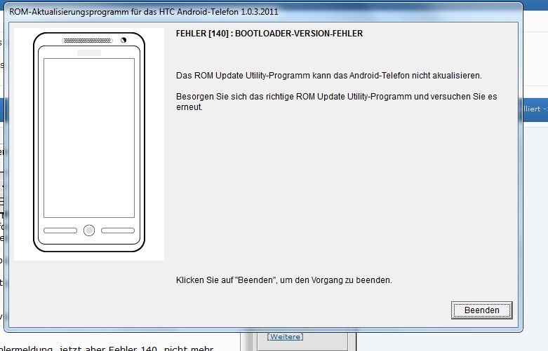

Das dritte Bild zeigt die fehlermeldung, jetzt aber Fehler 140, nicht mehr 155.
