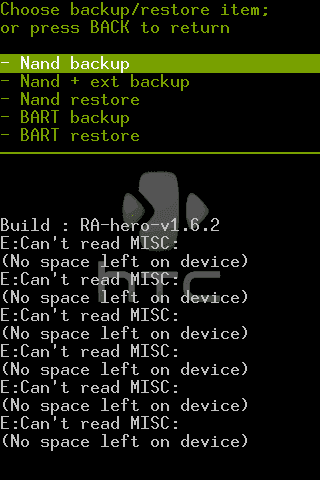

Ps: mein Nandroid für ext tat nicht mehr mit RA 1.6.2 ... habe nun das Recovery wo bei cyanogen dabei ist installiert (ClockworkMod 2.0.1.3) ... das ist zwar geil, aber ext backup tut immer noch net. Er kann die ext partition nicht zum lesen mounten... strange

Im Recovery Menü hat man nun teilweise diese Fehler,Backup und Restore
trotzdem ausgeführt und ging aber!

Mein Problem im Recovery Menü ist nun auch wieder weg!
Kam immer dieser Error aufeinmal,woher auch immer:
Hatte mit dem filesystem zu tun und dem "misc.img"
Code:
#cat /proc/mtd
dev:    size   erasesize  name
mtd0: 00040000 00020000 "misc"
mtd1: 00500000 00020000 "recovery"
mtd2: 00280000 00020000 "boot"
mtd3: 04380000 00020000 "system"
mtd4: 04380000 00020000 "cache"
mtd5: 04ac0000 00020000 "userdata"
SDcard gesichert,Formatiert,Wipe durchgeführt
und ROM sauber neu installiert!Error ist nun verschwunden.
