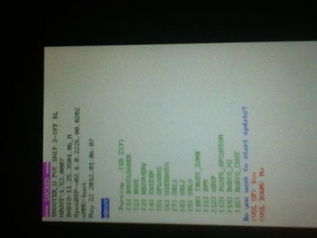

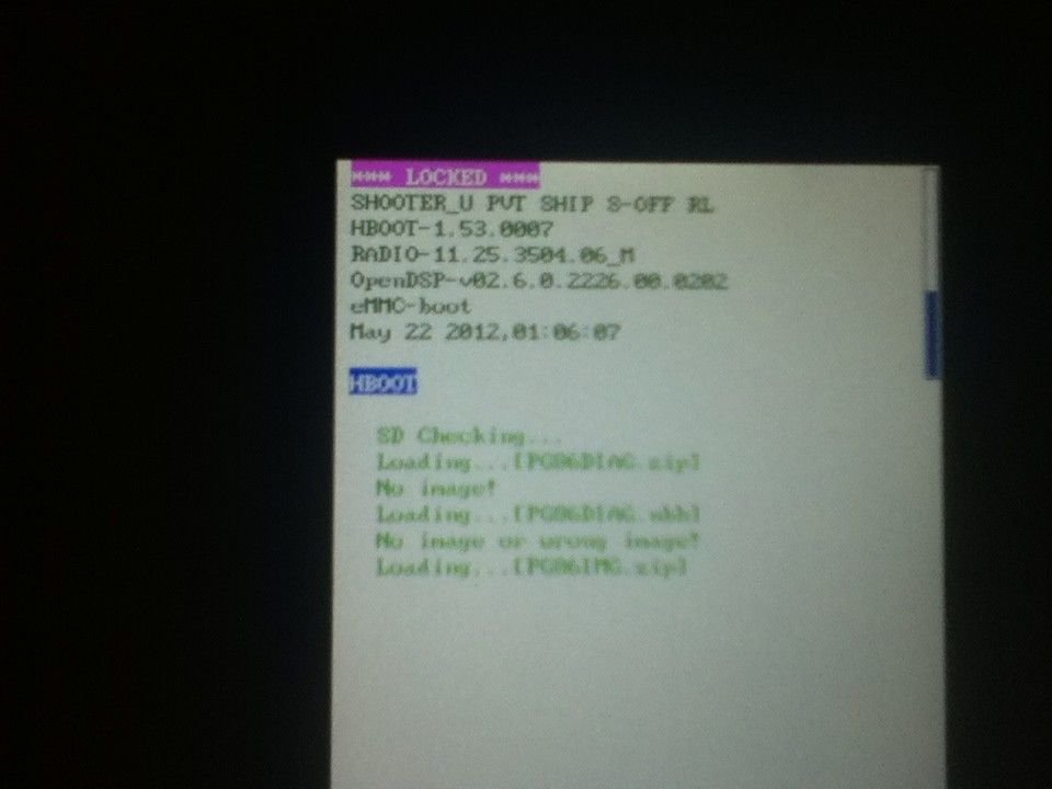

das Problem ist wenn ich das mit HTCdev entsperren will brauch ich ja fastboot. und zu dem komm ich nicht....
immer wenn ich vol- und power drücke kommt das bild im anhang..(weiß leider nicht wie ich bilder im text selber poste) dann hab ich die Wahl zwischen update Yes or No...also genau da komm ich nicht weiter...
Hoffe du kannst mir nochmal helfen :)

Das ist normal, da sich eine Datei namens 'PG86IMG.zip' auf dem Hauptordner deiner SD-Karte befindet. Entweder du ziehst vorm Bootloader kurz die SD-Karte raus und kurze Zeit später wieder rein, oder entfernst die Datei mittels Computer.
Danach kannst du wieder mit dem Unlock weitermachen.
Bei deiner ROM musst du aufpassen:
Diese ist für CDMA Geräte gemacht, wenn dein Gerät nicht von der Sorte CDMA ist, dann führt ein Flashen dieser ROM möglicherweise zum Brick (Briefbeschwerer). CDMA wird in den U.S.A. unterstützt. Hier in Deutschland brauchst du GSM.
Aus meiner eigenen Erfahrung kann ich dir nur empfehlen ein Downgrader deines Bootloaders zu machen. Deiner ist aktuell auf 1.53 und bei einigen ROMs ist es der Fall, dass dies zum Bootloop führt. Deshalb rate ich dir die PG86IMG.zip aus meiner Signatur zu ziehen. Diese hat den Vorteil, dass du 1. ein Downgrade auf 1.49 bekommst und 2. dass du ein Virtuellen-Locked Zustand erhälst und sich dieser bei Garantiefällen nützlich macht, wenn Softwaretechnisch etwas zu Bruch geht.
Falls du das machst, dann platziere die 'PG86IMG.zip' im Hauptordner deiner SD-Karte und geh in den Bootloader. Sie wird automatisch geladen (das ist eigentlich zur Zeit dein "Problem"), dannach lösche sie einfach (Erklärung oben).
