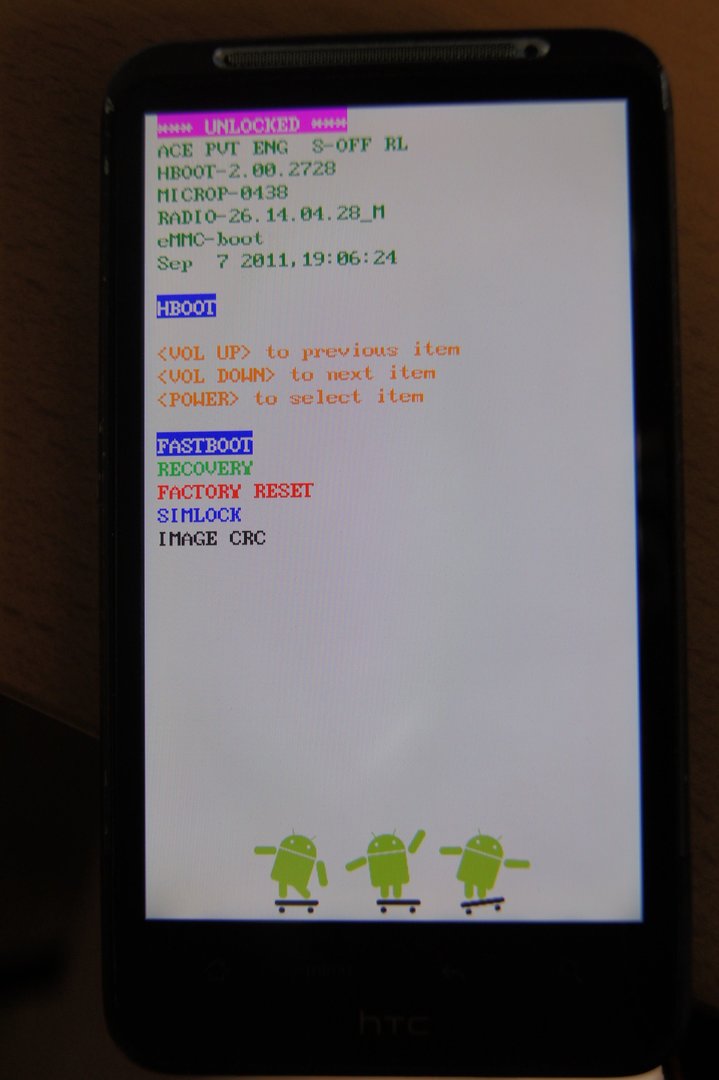

Als nächstes wäre noch wichtig, welchen HBoot-Status du hast und welches Recovery.
Wie du den HBoot-Status herausbekommst steht hier in der FAQ. (Die Sache mit dem Schnellstart deaktivieren darfst du ignorieren.)
Teile mir den HBoot-Status mit. Suche auch, ob dort ganz oben "S-OFF" steht! Anschließend wählst du dort mit den Lautstärketasten "Recovery" aus und bestätigst mit der Power-Taste.

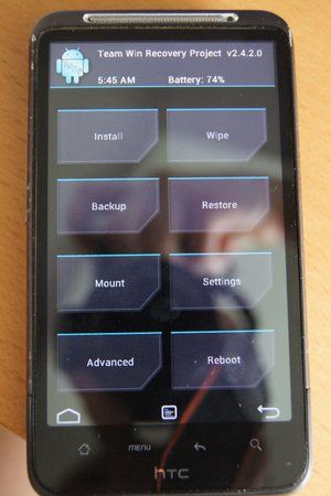

Teile mir auch von dort mit, welches Recovery und welche Version dort steht.
Starte anschließend das Handy wieder ganz normal. Am Besten durch kurze Entnahme des Akkus. So lange du da nicht irgendeine Aktion startest, kann nichts passieren.

Recovery starten, Version notieren (Kopfzeile) und durch kurze Akku-Entnahme neu starten.

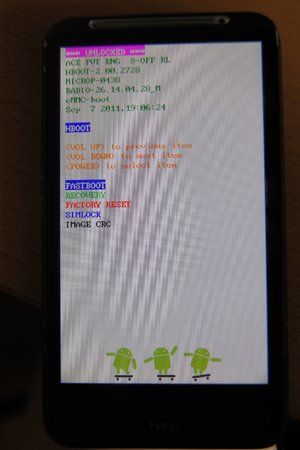

Ich hoffe das sind alle Informationen die du brauchst.
Gut gemacht! Ist sogar mit meinem AAHK2 entsperrt worden!
