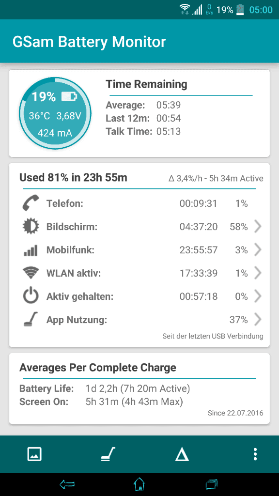

Also ich bin soweit zufrieden mit der Akkulaufzeit.
Viper ROM mit ElementalX
Bearbeitet von: Janity - Grund: Bildformat angepasst. /Janity

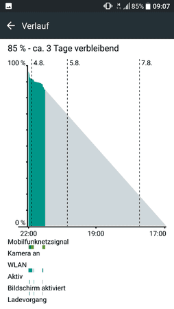

Hallo zusammen
Ich besitze das HTC auch seit einigen Tagen
Und bin soweit zufrieden
Ausser der Akku schwächelt etwas
Und als Verbraucher nummer 1
Steht immer Google play Dienste
Ist das bei euch auch so?
Selbst wenn ich über Nacht in den Flugmodus gehe
Habe ich bis zum nächsten Morgen
Von 23-7 Uhr ca 6 %Akku verloren
Wenn über nachts nichts gemacht wird, sind die Play Dienste immer auf Nummer 1.
Wichtiger ist die Frage obe das Gerät in Tiefschlaf geht.
Normalerweise sollte ein Verbrauch deutlich kleiner als 1%/h sein.
Geht mir aber genauso... nur, dass ich 23% Verbrauch über Nacht habe... Gestern Abend noch auf 100% geladen, abgesteckt und heute morgen auf einmal nur noch 77% Akku. Ist jetzt nicht sooo geil.

Hallo Timer
Bei mir bleiben die Google play Dienste immer auf Platz 1
Egal ob tag oder nacht
Habe sie auch schon mal auf Werkseinstellung zurückgesetzt hat aber nichts gebracht
