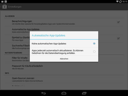

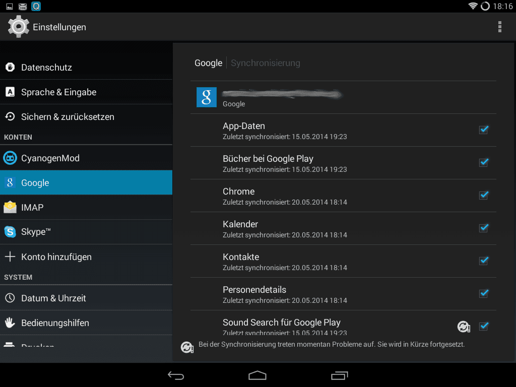

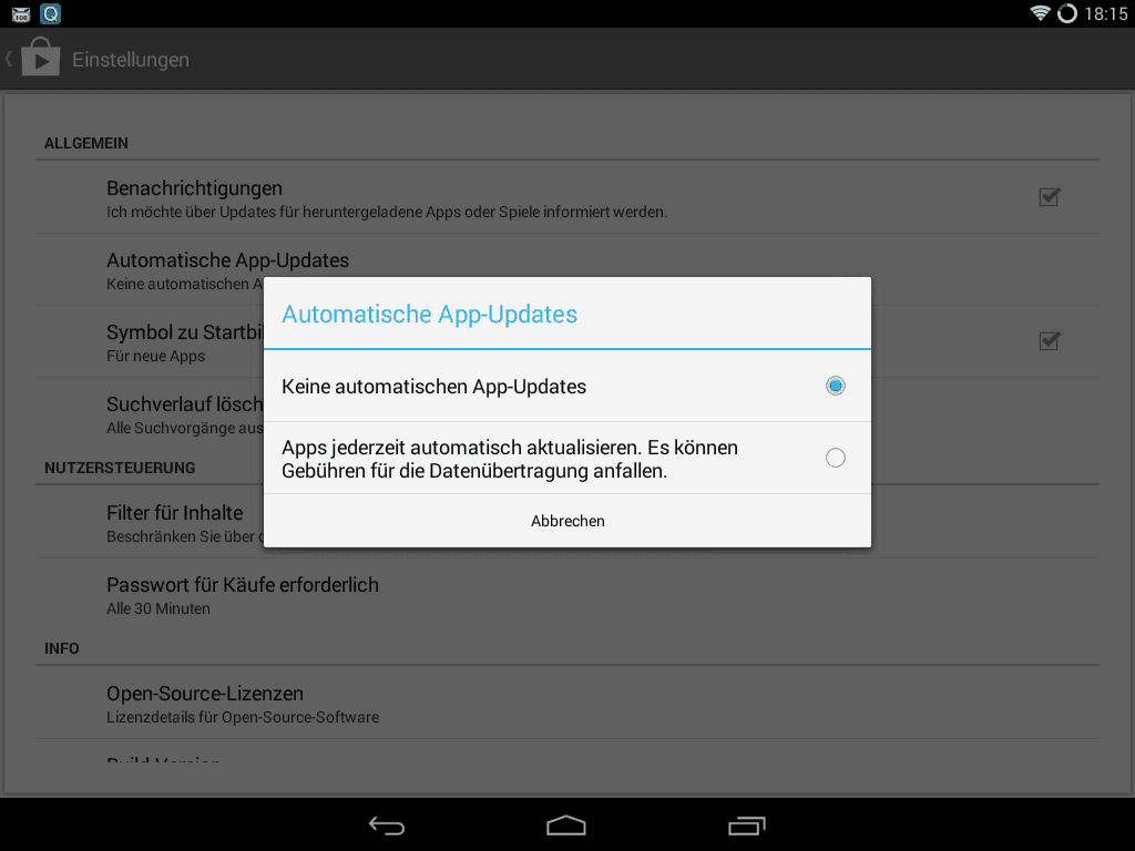

Das liegt an der Einstellung "Automatische App-Updates" des Play-Stores (siehe Bild). "Automatisch Aktualisieren" ist glaube ich per Standard eingestellt, jedenfalls muß ich das immer wieder umstellen auf "Keine automatischen Updates", da ich kein so schnelles Internet habe und meistens auch nicht mehr alle Apps übernehmen möchte. Das mit dem Hintergrundbild weiß ich nicht genau, aber wahrscheinlich wird das über die Synchronisierung des Google-Kontos mit übertragen (unter Einstellungen/Konten/Google/App-Daten (Bild 2)).
Weshalb das beim Downgrade auf 10.1 nicht funktioniert hat kann ich dir nicht sagen. Hast Du beim ersten Start wieder dein Google-Konto angegeben? Dann sollte das eigentlich ebenfalls funktionieren. Das mit den automatischen App-Updates funktioniert sogar mit unterschiedlichen Geräten, da das nur vom Google-Konto abhängt. Vorraussetzung ist, dass eine App auf dem jeweiligen Gerät installierbar ist.

Danke für deine Antwort.
In der Einstellung im Play Store habe ich automatische Updates deaktiviert.
Da ich selbst entscheiden möchte wer ein Update bekommt.
Trotzdem wurden aber sämtliche Apps auf CM11 wieder installiert. So wie ich es auf CM9 hatte. Nur bei CM10 funzt das nicht.
Beim ersten Start habe ich sofort mein Google Konto angemeldet.
Habe dann auch noch einen Neustart gemacht. Aber es tut sich nichts.:confused2:
