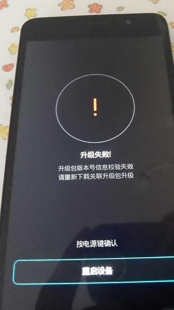

Nachdem ich es nach meiner eigenen Anleitung mit fastboot fertiggemacht habe, will ich nun die erste der Dateien mit der 3 Tasten Methode installieren...
Geht aber nicht, ich bekomme immer die folgende Meldung.
Habe allerdings mittlerweile ein H60-L12 und kein L02 mehr...
Sollte aber egal sein, da die Software gleich ist, oder?!?
Kann jemand die Meldung lesen???
Sehe ich das richtig. Ich habe die indische C675B820 installiert und quasi das gleiche Problem. Ich habe alle Rollbacks, die sich im Internet finden liesen, ausprobiert. Es ist immer bei 5 oder 36% gestopped. Damit ich wieder zurückkomme, muss ich jetzt den Bootloader entsperren und rumhantieren???
Hast du ein L04 oder L02/12?
Zum L04 schau dir mal folgenden Link an...
How to Downgrade or Unbrick Honor 6 from Android M - Pantomath
Hier wird beschrieben, wie man von z.B. indische Software wieder downgraded und dann wieder normal Upgraden kann...
Bei mir gestaltet es sich allerdings sehr schwierig bzw. genauso schwierig...!
Für das Honor 6 L02/L12 gibt es aktuell noch kein Rollback von MM auf LP und daher keine Möglichkeit das Gerät wieder zum laufen zum bringen!
Habe, wie schon oben geschrieben, ein Rollback für einige L04 Modelle aber auch für das Honor 6 Plus gefunden...
Aber leider nicht mehr... :sad:
Ich hoffe dass es demnächst was gibt!
