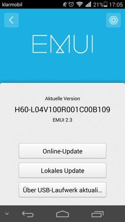

Kann machen was ich will bekomme keine Update. Mein honor 6 ist von Amazon unverändert.

Die Firmware Aktualisierungen werden nicht gleichzeitig für alle Geräte "aktiviert" sondern werden anhand der Seriennummer Blockweise rausgegeben.
Es könnte also sein, dass neuere Geräte (korrekt eher: später produzierte Geräte) erst später Updates bekommen.
Edit:
Achja: und denkt dran die SIM-Karte beim Update einzusetzten bzw. nicht zu entfernen.
War bei mir auch. Ich hab ein manuelles Update auf die B109SP01 gemacht. Anschließend konnte ich über OTA auf die EMUI 3.0 gehen.

ich hatte die 310 auch drauf...wurde ja paar mal erwähnt mit zurück auf 109, also hier etwas genauer:
1. offizielle B109SP1 laden
2. diese entpacken und die UPDATE.app darin in einen ordner "dload" auf dem Gerät ablegen
3. lokales Update per Updater-App ausführen, das die 109 installieren wird
4. nach dem Start wird man von Fehlern zugeballert -> force reboot mit power halten und gleich auch die "Lautstärke hoch", um ins Recovery zu kommen (dauert was). Dort macht man einen Factory reset
5. nach dem Boot sollte man direkt die 370 per OTA angeboten bekommen (bei mir zumindest), ODER man wiederholt Schritt 1+2 für die 370
Die L04 Stock Roms gibts z.B. hier im entsprechenden Ordner (beide gleichwertig, sind shares vom H6 Multi-Tool Autor):
https://mega.co.nz/#F!TZNVFC5T!jYFAg-CRwUZglf2Apd68Tw
https://www.mediafire.com/folder/4sd196rqq17lo/ROM
Danke, das Update kam nach dem manuellen Update dann automatisch, jetzt wird 3.0 installiert. Für Otto Normal Verbraucher die Ihre Honor 6 bei Amazon gekauft haben und hier nicht um Forum sind bekommen von dem Update nichts mit, bzw wird es bei Ihnen nicht erscheinen :sad:
