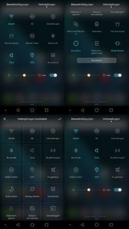

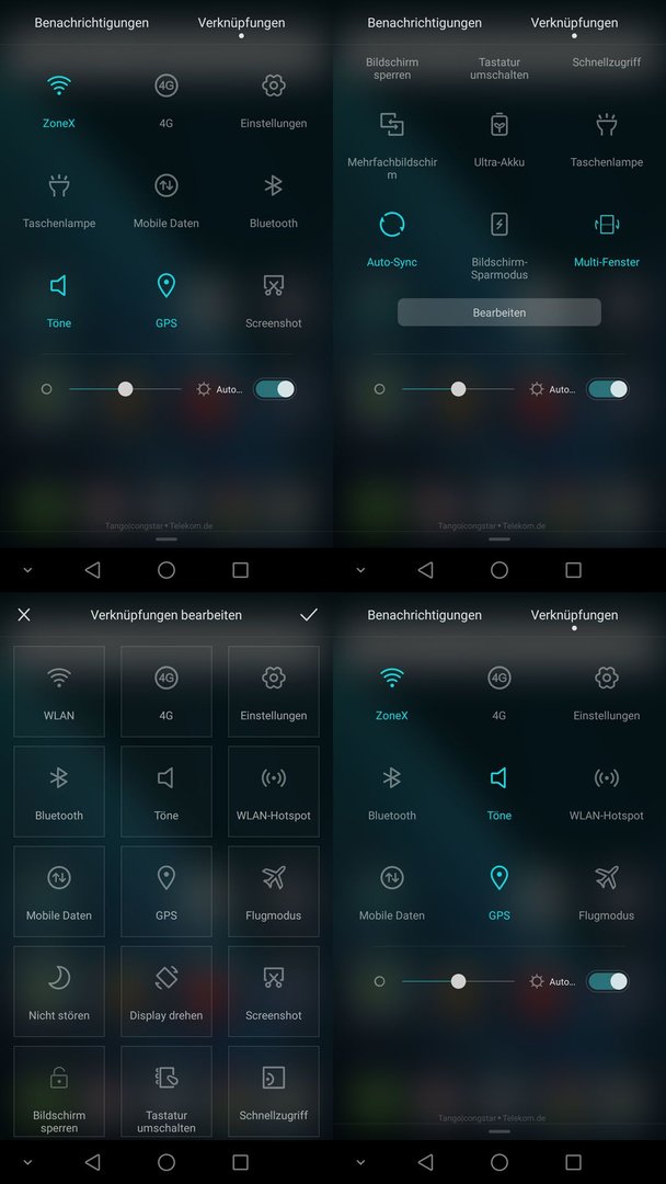

Ich kann leider keine großen Unterschiede außer dem Bereich der Erweiterten-Statusleiste finden, der es Wert wäre. 1.jpg
