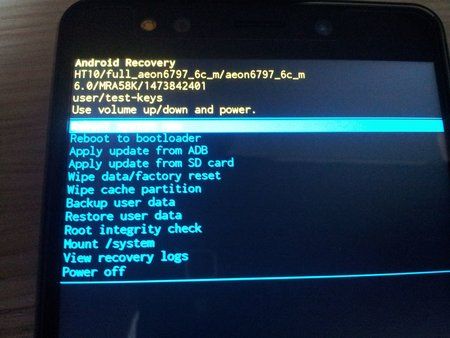

Nach einer Firmwareinstallation hängt sich mein Homtom HT10 beim Bootvorgang auf. Es erscheint "kein Befehl". Über den PC kann ich nicht mehr auf das Handy zugreifen. Ich hatte hatte das Handy vorher gerootet. Hat jemand eine Idee, wie ich das Handy wieder ans laufen bekomme?

Die Anzeige erscheint im Recovery:

Die ausführliche Fehlermeldung lautet:
SP FLASH TOOL ERROR: (8417)
The load scatter file is invalid!
[HINT]:
Please check the scatter file and select again!
[doublepost=1481737197,1481737037][/doublepost]@Miss Montage:
Anbei die scatter-Datei.

Neulich bei einem anderen Nutzer hat es geholfen, den Firmware-Ordner umzubenennen (chinesische Schriftzeichen und etwaige Leerzeichen entfernen)... Mit dem File selbst scheint alles in Ordnung zu sein :thumbup:
@Nemisis: Mit Hilfe deines Links per Privatnachricht habe ich zuerst mit USBDeview den PC von allen MTK VCOM Einträgen bereinigt und dann die MT65XX USB VCOM Drivers neu installiert. Danach PC Reboot Gerätemanager öffnen und dann das ausgeschaltete Phone anschließen. Nun erscheint für einen kurzen Moment im Gerätemanager ein MediaTek PreLoader USB VCOM Eintrag. In diesem Moment den Eintrag doppelt anklicken und unter dem Reiter "Treiber" auf "Treiber aktualisieren" klicken. Mit dem Assistenten in den entpackten MTK 6577 USB VCOM drivers navigieren, und den Ordner für das Betriebssystem auswählen. Ich hatte mir vorher schon vom needrom.com das akutelle SPFlashtool, die Ursprungsfirmware sowie die aktuellste Firmware runtergeladen. Nachdem ich mit dem SP Flashtool von der Ursprungs Firmware die Scatter Datei geladen habe und auf Download geklickt habe, habe ich das ausgeschaltete Handy (vorher Akku für ein paar Sekunden entfernen) per USB an den PC gesteckt. Allerdings funktionierte der Download nicht. Danach habe ich die Prozedur mit der Scatter Datei von der neuesten Firmware durchgeführt. Der Download brach nach 5 % ab. Ein zweites Mal den Download beim Flashtool starten und ausgeschaltetes Handy per USB an den PC anschließen. Diesmal brach der Download bei 35% ab. Also ein drittes Mal den Download beim Flashtool starten und wieder das ausgeschaltete Handy an den PC anschließen und diesmal war der Download komplett. Ich habe das SP Flashtool geschlossen, das Handy vom PC abgekoppelt und den Akku für ein paar Sekunden entfernt. Danach habe ich das Handy neu gestartet und es funktioniert wieder, uff, geschafft.
