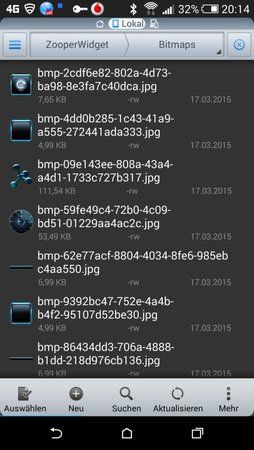

Ergänzend:
Zooper.gif*gif*
Wäre nur besser gelöst mit den Bildern, wenn sie nicht zusätzlich temporär im ../Zooper/Bitmaps-Ordner gespeichert würden:
sondern direkt vom Medienscanner gelesen werden könnten.:rolleyes:
