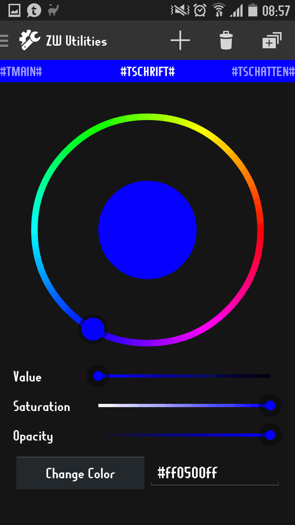

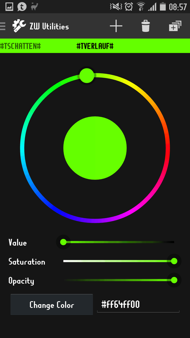

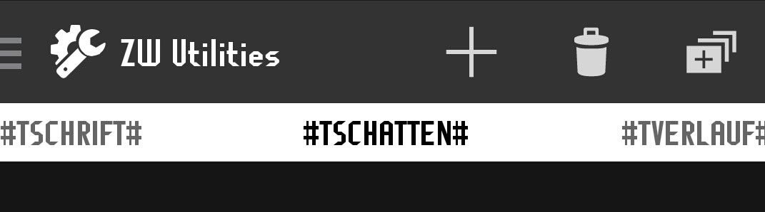

Wir öffnen ZW Utilities und drücken oben Rechts auf das "+". Es erscheint ein kleines Popup, in dem wir unserer Variablen einen Namen geben, um sie für uns leicht zu identifizieren. Das "#T" am Anfang des Namens und das "#" am Ende wird von ZW Utilities vorgegeben und ist notwendig, damit Zooper die Farbe auch als Variable erkennt. Machen wir uns nun 3 Farbvariablen:
- für die Schriftfarbe nennen wir sie "SCHRIFT"
- für die Schattenfarbe nennen wir sie "SCHATTEN"
- für den Verlauf nennen wir sie "VERLAUF"
Wir haben num 3 Farbvariablen: #TSCHRIFT#, #TSCHATTEN# und #TVERLAUF#
Das sollte nun alles so aussehen wie in meinem Screen 1.

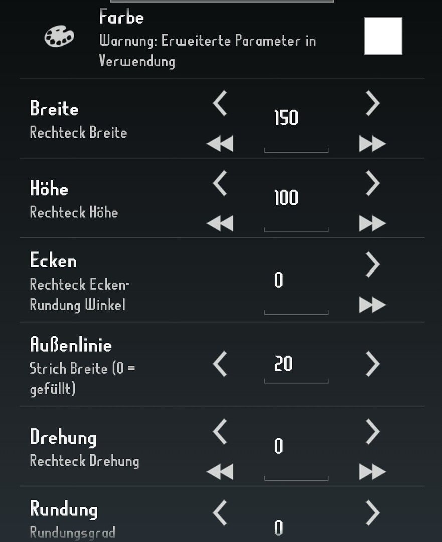

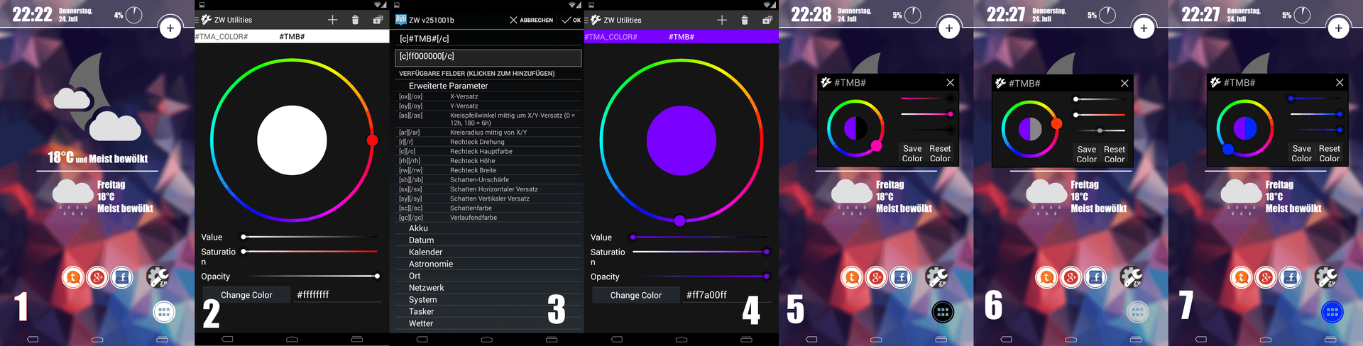

Ich habe nun ein Widget, bestehend aus einem Textmodul, für die Zeit, ein Rechteck, außen rum mit Schatten und ein Rechteck unter der Uhr, um den Verlauf zu zeigen.

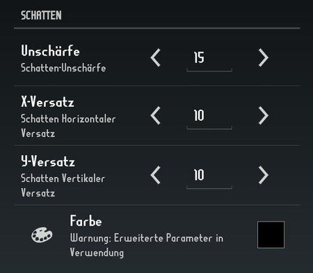

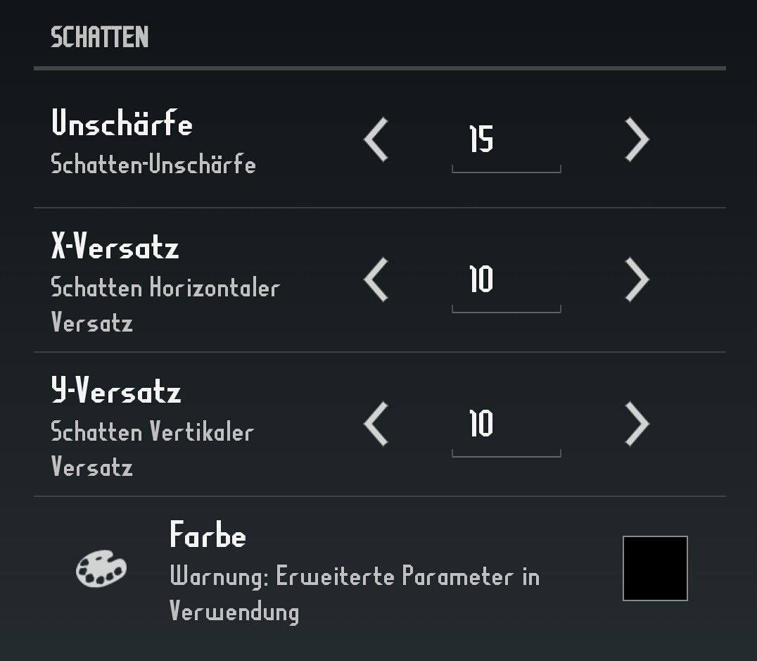

Die vorgenommenen Einstellungen für den Rahmen sieht man in Screen 2 und 3
MAN BEACHTE: sobald man eine Variable für Schriftfarbe (Hauptfarbe), Schattenfarbe oder Verlaufendfarbe nutzt, wird in den normalen Einstellungen des Moduls bei der jeweiligen Farbe ein Warnhinweis angezeigt, der uns darauf aufmerksam macht, dass für diese Farbe unter den „erweiterte Paramater“ bereits diese Farbe bearbeitet ist.

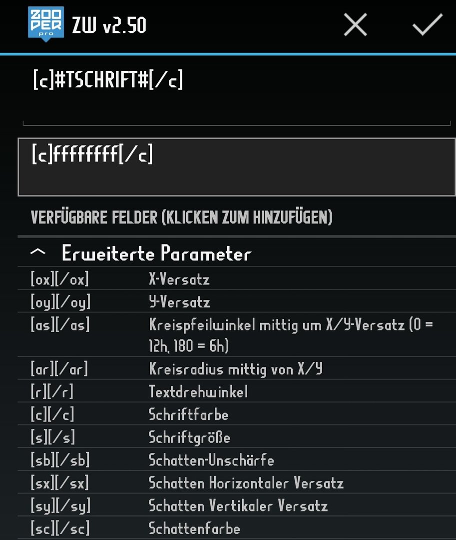

Das Textmodul bekommt unter "erweiterte Parameter" den Befehl "[c]#TSCHRIFT#[/c]"
Zu sehen in Screen 4
WICHTIG: Ihr seht in dem Kasten unter der Eingabe, dass Zooper die Variable direkt in den hinterlegten Farbcode wandelt à“[c]ffffffff[/c]“

"[c][/c]" ist der Code für die Schriftfarbe (oder Hauptfarbe bei Rechtecken und skalierbaren Symbolsammlungen) und "#TSCHRIFT#" ist die Variable, mit der wir die Schriftfarbe mit ZW Utilities einstellen.

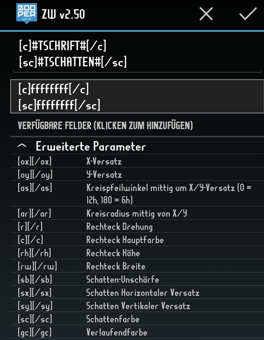

Das Rechteck, welches unseren Widgetrahmen bildet, bekommt unter "erweiterte Parameter" die Befehle "[c]#TSCHRIFT#[/c]" und "[sc]#TSCHATTEN#[/sc]"
Zu sehen in Screen 5
Warum?
Nun:
"[c]#TSCHRIFT#[/c]" haben wir erörtert. Aber wir wollen unseren Rahmen ja auch mit einem Schatten aufhübschen. "[sc][/sc]" ist der Code für die Schattenfarbe und "#TSCHATTEN#" unsere ZW Utilities Variable, zum Einstellen der Schattenfarbe.

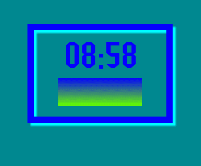

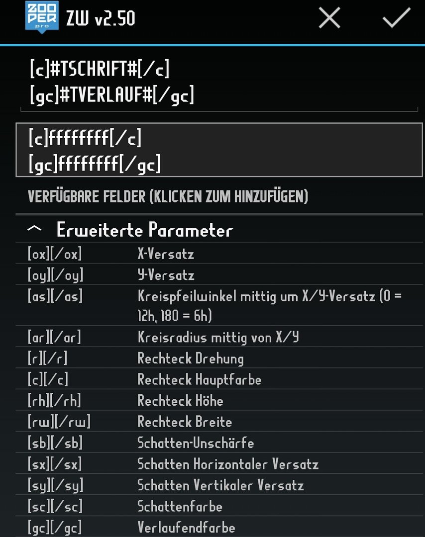

Um nun noch den Verlauf zu zeigen, bekommt das 2. Rechteck einen linearen Verlauf und unter „erweiterte Parameter“ die Befehle "[c]#TSCHRIFT#[/c]" und "[gc]#TVERLAUF#[/gc]"
Zu sehen in Screen 6
Warum?
Nun:
„[gc][/gc]“ ist der Code für die Verlaufendfarbe und „#TVERLAUF#“ ist unsere ZW Utilities Variable, zum Einstellen der Verlaufendfarbe.

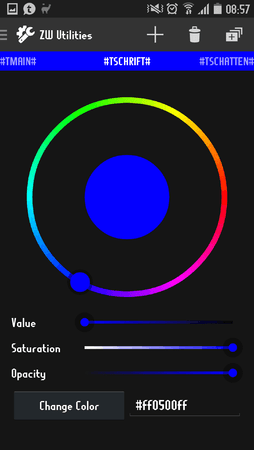

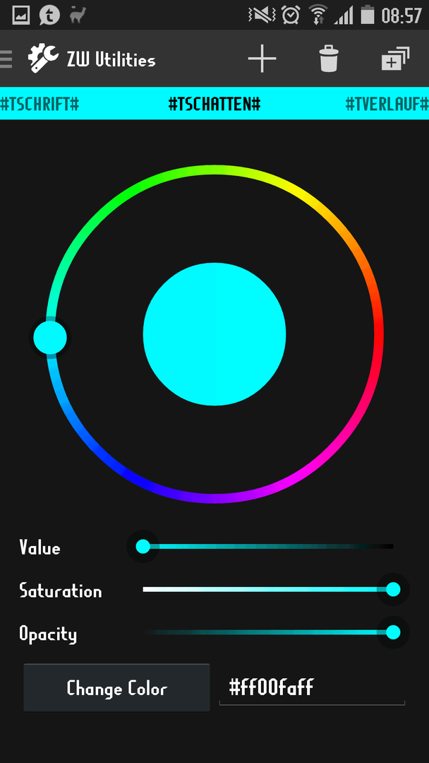

Wenn man nun zurück zu ZW Utilities deht und den 3 Variablen Farben zuweist, verändert sich das Widget dementsprechend.
Die Variablen seht ihr in Screen 7 +8 +9

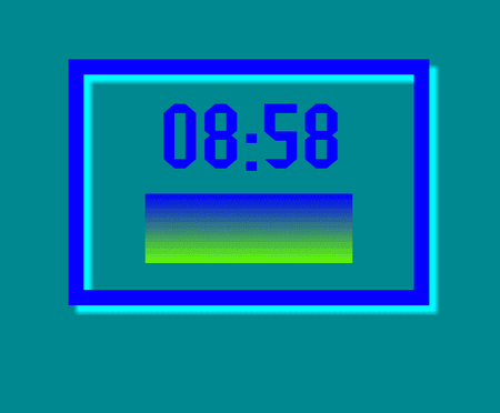

Wie sich das Widget dementsprechend verändert seht ihr in Screen 10
