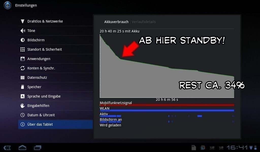

Akkuverbrauch scheint auch sehr gut zu sein. Hab's Pad gestern um ca. 20.00 Uhr mit 100% Akku angemacht, dann über ne Stunde youtube-Video geschaut, danach noch gesurft und rumgespielt und dann bis heute morgen im Standby gelassen. Akkustand heute morgen (6.20 Uhr): 41%.

So, hier mal der Akkuverbrauch seit gestern Abend!
Komisch ist halt, dass nach einiger Zeit im Standby die WLAN Verbindung abbricht... Es verbindet sich dann zwar wieder direkt, aber ich meine, dass das vorher nicht so war.. Oder ist es mir nur nicht aufgefallen und es ist normal?
tapatalked with an awesome Android-Device!
Aber laut Deinem Screenshot ist doch der WLAN-Balken komplett in einem durch blau ohne Unterbrechung. Bist Du sicher das die Verbindung tatsächlich unterbrochen war???

Wieviel % Akku / Stunde hattest du im Standby (grob geschätzt).
Rein Stanby, leider ist keine Skala eingezeichnet.
