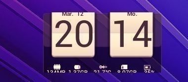

Eine Kleinigkeit stört mich etwas.
Bei den Sense Clock Widget wird im Landscape Modus oben und unten etwas abgeschnitten (siehe Bild).
Kann das an der LCD Density liegen?
Die ist bei mir derzeit auf 120 gestellt.

Hast du den Standard Launcher? Wenn nicht, dann einfach länger aufs Widget drücken und dann auf bearbeiten. Nun kannst du es größer ziehen.
Ich denke mal, dass ich den standart Launcher hab. mit größer ziehn is da nix. Bekomms zumindest nicht hin :)
Aber Mad, wenn das alles ist... Wie gesagt, drück die Powertaste etwas länger, dann wacht das Pad auch normal auf!
