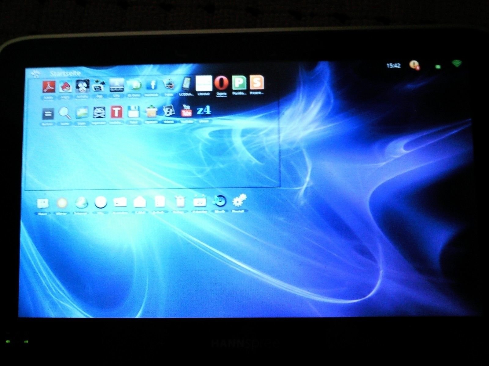

Da das Rundumsorglospaket geschlossen wurde, habe ich mich um das Original-Rom gekümmert. Wie auf dem Screenshot zu sehen ist fehlen ein paar nervige oder überflüssige Apps. Dafür sind andere dazugekommen:
Zuerst habe ich das Update eingespielt, dann das Pad dauerhaft gerootet mit z4root.
Die build.prob speziell angepasst, damit zwar der Market voll funktioniert aber die Lizenzen gültig bleiben.
Dann die beiden Market-Dateien eingefügt, Neustart, Market-Fix, fertig.
Zum Schluss habe ich im Ordner SYSTEM/APPS die Apps gelöscht, die ich nicht mochte, wie BROWSER.apk oder LIBERIKA.apk und APPCENTER.apk etc. und die Apps installiert, die ich für gut halte. Dies kann jeder machen, wie er will.
Die funktionierende build.prob aus Original und LG:

Reaktionen: essay23 und zero1304
