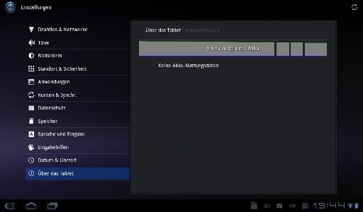

nik-com schrieb:
Also.. hat alles nix gebracht... die Probleme sind exakt die gleichen wie vorher.
Hab hier mal nen Screenshot zur Akkuproblematik.
Hängt ja vllt mit dem WLAN zusammen.

Bei mir wird immer nur der grafische Verlauf angezeigt und die Meldung: 'Keine Akkudaten vorhanden'?!
Was'n das? Kann heute abend mal einen Screenshot hochladen...

Hier, schaut mal! So wird bei mir der Akkuverlauf angezeigt...
Das ist doch nicht normal, oder?
tapatalked with an awesome Android-Device!
Doch ist so. Weitere Details in TextForm erscheinen darunter nicht. Kannst nur noch auf die Grafik tippen um sie größer darstellen zu lassen.
Tapatalk'ed with my I9000
Ja, aber schau mal Post 224: da sieht es schon anders aus! Warum?
Installiere mal das "Android Assistant" App. Dann siehst du auch mehr.
Einfach auf die Kurve klicken.
Tut mir leid ich kann da nichts außergewöhnliches sehen!?!? Wie gesagt auf die kleine Grafik des Akkuverlauf tippen und die Anzeige wird dann vergrößert wie in dem von Dir genannten Screenshot dargestellt!
Greetz Freakandr0id
Reaktionen: Elting
Ja, hast recht! Manchmal sieht man den Wald vor lauter Bäumen nicht! :D
