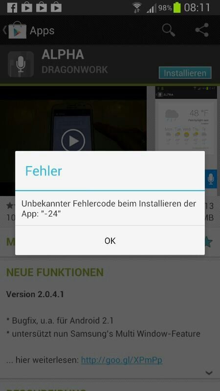

Hallo was kann das sein? NUR eine App zb Alpha kann ich nicht Installieren. Es kommt immer bei dieser App Fehler 24 (siehe Bild)
Gesendet von meinem GT-N7100 mit der Android-Hilfe.de App
