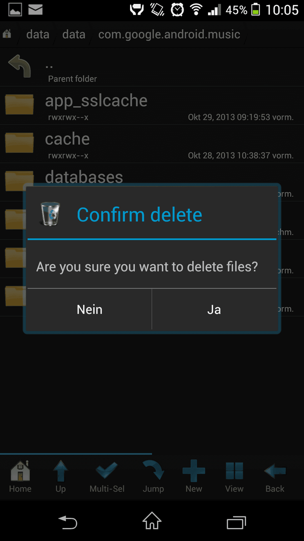

- - - 2. Den originalen "files" Ordner auf dem Internen Speicher löschen.
Diesen findet Ihr an folgender Stelle ( in meinem Fall mit dem Root Explorer aus der Rom ToolBox ): /home/data/data/com.google.android.music

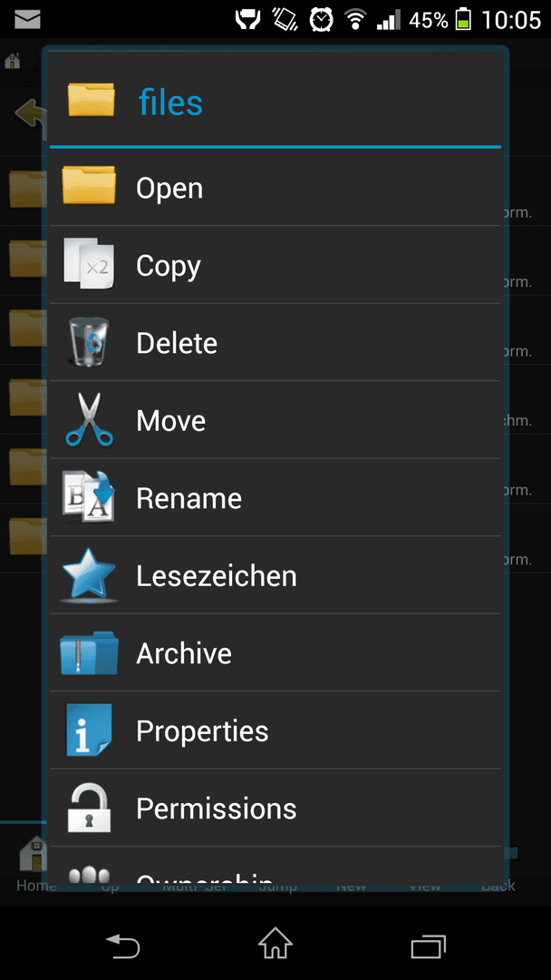

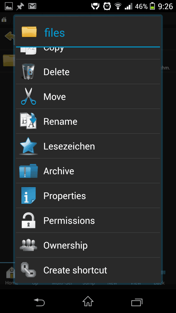

- - - 3. Erstellen einer Verknüpfung/Shortcut: Ihr öffnet nun in dem Root Explorer das Kontextmenü über dem "files" Ordner auf eurer SD-Card durch langes drücken.
Den letzten Punkt "Create shortcut" auswählen.

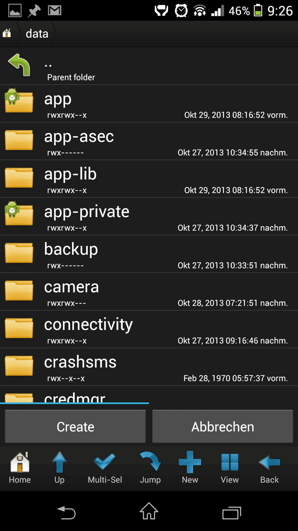

Geht wieder über /home/data/

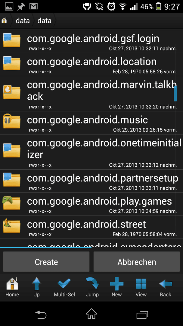

Auf /home/data/data/

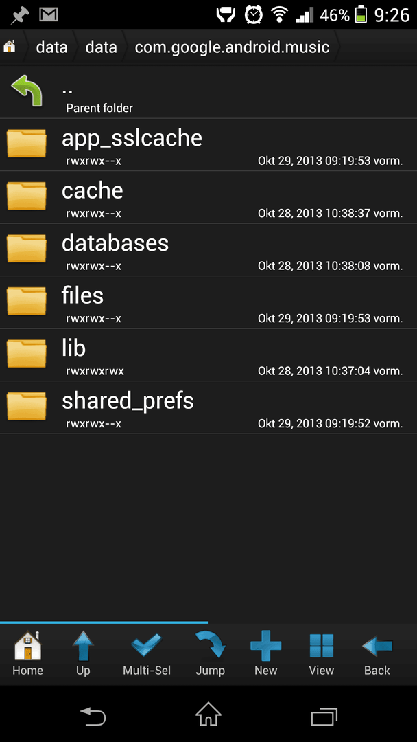

In den /home/data/data/com.google.android.music
Nun könnt Ihr die "Create" Schaltfläche bedienen. Hierdurch wird sozusagen ein "Link" auf eure Externe Speicherkarte erzeugt. Dadurch werden dann in Zukunft die geladenen Titel auf der Externen Karte abgelegt.

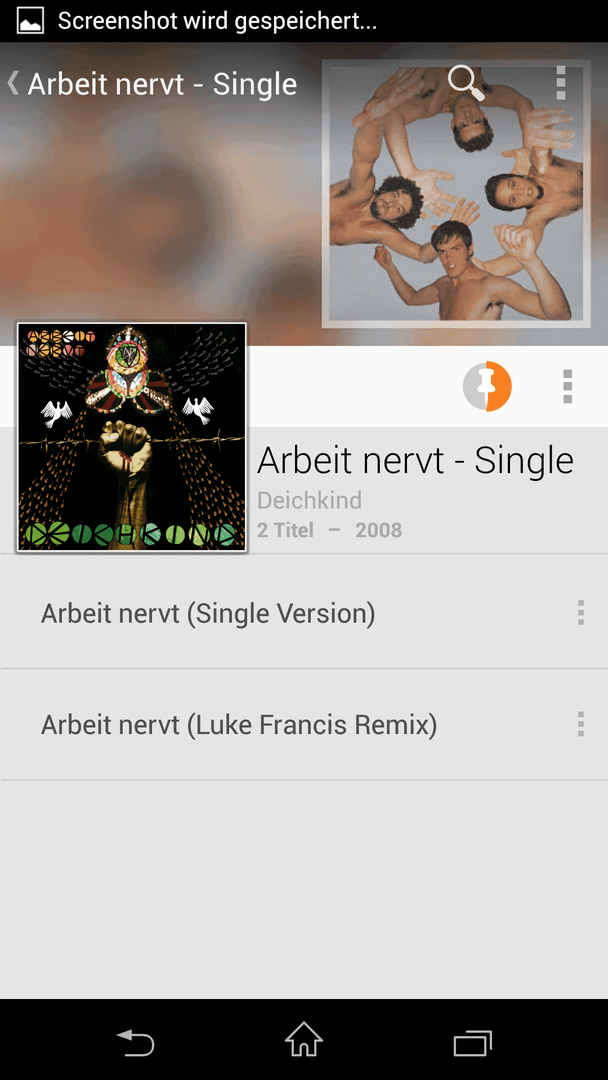

- - - 4. Funktion überprüfen: Ich habe mir einfach mal zwei Beispieltitel ausgesucht und diese auf das Gerät geladen.
Wenn ihr alle Schritte befolgt habt, sollte nun auf der Externen Speicherkarte folgendes Bild herrschen ( in meinem Fall unter: /home/sdcard1/GoogleMusic/files )
Soweit so gut
