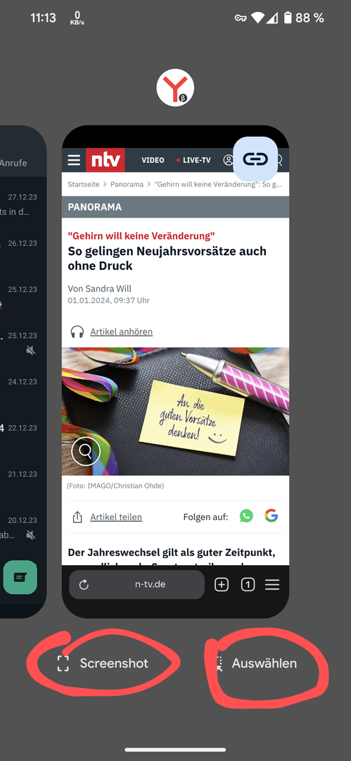

Funktioniert bei euch das auswählen von Text noch? Auch der Scrollshot existiert bei mir nicht mehr, ist das erst seit Android 14 so, oder habe ich einen Denkfehler?
Funktioniert auch bei Chrome nicht mehr ist mir eben aber erst aufgefallen.

Also egal was ich mache klappt das bei mir nicht mehr. Pixel 7 pro, ohne nichts Launcher geht's auch nicht mehr. Hat jemand eine Idee, ohne das Gerät neu aufzusetzen?
Wenn ich auf auswählen gehe wechselt es korrekt, lässt aber nichts zu

Scrollshot funktioniert über deinen Weg, danke! Screenshot funktioniert ja auch, nur Text auswählen nicht... Bei Reddit hatte ein Nutzer auch das Problem, aber ohne Lösung

Habe die Lösung gefunden.
It's the Android System Intelligence app. This started for me yesterday (June 21, 2023) on my Pixel 7, then my Pixel 5 started having the issue today.
  1. Go to Settings, then Apps, then All Apps.
  2. Find "Android System Intelligence".
  3. Click FORCE STOP.
  4. Go down to Storage, click CLEAR CACHE. I did not need to clear any data.
  5. Go back to your home screen, I recommend turning your screen off for a moment. The reason is if you do it too fast it may not work at first.
  6. Open the phone back up & you should now be able to select again.
Jetzt funktioniert es wieder:biggrin:
