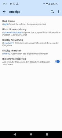

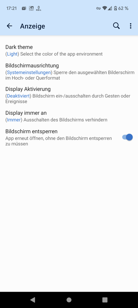

Mit LOCUS geht das auch, hier kann man es allerdings selbst (de-)aktivieren:

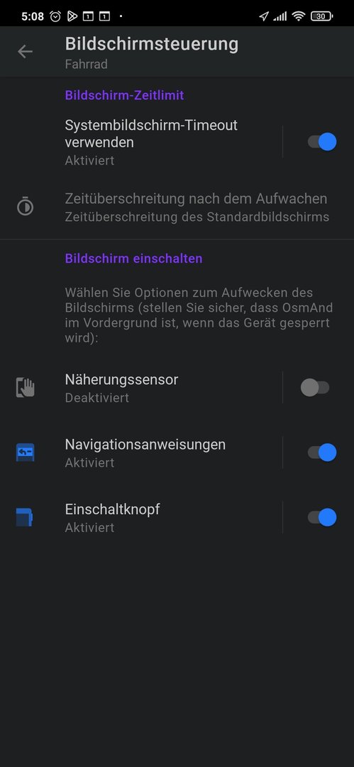

Das ist auch bei der Navigation Osmand
(Ist im übrigen viel besser beim navigieren wie Komoot...)
Der Grund ist das man auf dem Fahrrad schnell das Display einschalten kann und vor allem das bei Abbiegehinweisen das Display automatisch einschaltet.
Hier ein Screenshot meiner Einstellung bei Osmand. Der Android Time Out ist 15sec.
