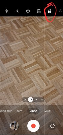

Ich hatte das Problem auch, habe ein S21 Ultra.
Die Lösung, in meinem Fall war, bei der Photo App beim Videomodus auf UHD30 umzustellen, siehe Photo 👇 Screenshot_20211204-122339_Camera.jpg
