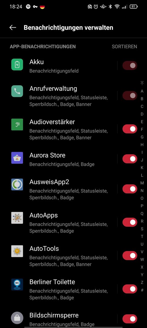

Edith: Von Samsung Geräten kenne ich eine spezielle Sektion, in welcher man die Benachrichtigungen für einzelne Apps schnell deaktivieren kann, ohne den Umweg über die Einstellungen jeder App zu gehen. Bei meinem Oppo gibt es sowas auch, vielleicht ja auch beim Pixel, das würde einiges schonmal enorm erleichtern:
