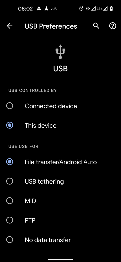

Meine neue Idee ist, dass sich die USB-Einstellungen durch irgendeine andere App, ich habe die MyOpel App in Verdacht, verändern.
Also von "File Transfer" zu "No Transfer" oder umgekehrt. Siehe Screenshot.
Auffällig ist, dass auch immer dann die MyOpel App irgendeine Nachricht sendet.
Um die MyOpel App ausschließen zu könne, habe ich sie mal deinstalliert.
An der MyOpel App lag es nicht. Der Corsa mag mein Pixel 5 offensichtlich nicht, im Gegensatz zu mir.
