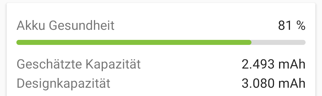

gibt es eine Möglichkeit das Produktionsdatum herauszufinden? Z.b. anhand der Seriennummer etc?
Hintergrund ist die Tatsache, dass bei mir die Akkukapazität (Gesundheit) extrem schnell sinkt. Im August neu gekauft und mittlerweile nur noch bei 82% Gesundheit laut accubattery. Ich weiß, misst nicht genau usw, aber es verunsichert mich und bei 4 anderen Geräten liefert es plausible Ergebnisse. Bevor ich jetzt den Riesen Aufwand mit einem nicht wirklich zu objektivierenden Problem mit einschicken und den damit verbundenen Unannehmlichkeiten gehe, wollte ich das exakte Alter herauskriegen. Sollte es direkt vor Kauf produziert worden sein und nicht schon 1 Jahr im Lager gelegen habe, sollte ein altersbedingter Defekt unrealistisch sein.
Mh, hatte mich missverständlich ausgedrückt. Ich meinte August 2021 - also Telefon gerade mal 4 Monate alt.
Seriennummer beginnt mit 15 - ist plausibel. Erleichtert natürlich nicht die Entscheidung...schade.. Screenshot_20211227-174508~2.png
Merkst du, dass der Akku nachlässt, oder ist es nur weil eine App irgendwas berechnet?
Ist bei schleichenden Prozessen schwierig das objektiv festzuhalten. Icj würde mich auch nicht trauen ein Urteil zu fällen, da dies zu spekulativ wäre. Was ich jedoch sagen kann: seltsam viel Akkuverlust nachts im Flugmodus. Ca. 6-8 %, was nach dem aufladen auftritt. Wenn nachts nicht geladen wird, dann nur die Hälfte Verlust.
Desweiteren würde ich mich als unterdurchschnittlicher Nutzer einordnen und komme knapp von früh bis Abends ohne aufladen. Im Vergleich zu den Reviews und co bin ich eher enttäuscht bzw ist was faul.
Wie gesagt, es ist alles schwammig und es gibt kein hartes Kriterium, deswegen ist das alles unbefriedigend in der Lösungssuche. Werkreset usw hat nix gebracht. Auch im nackten Modus ohne Apps, abgesicherten Modus etc keine Änderung

Wenn Ja dann gebe ich dir einen Tipp mit - deinstalliere die schwachsinnige App und höre auf dir Gedanken darüber zu machen was irgendeine Fremdinstallation anzeigt

Seh ich auch so. Hab mir die App mal installiert um zu sehen was das ist. Die errechnet ja nur Werte, die nach 200 Zyklen vllt halbwegs was Aussagen.
Wie viele warens bei dir?
Wertlos diese App.

Problem hat sich erledigt. Das Telefon geht mittlerweile bei 25 Prozent einfach aus. Geht also zurück zum Händler. Irgendwas scheint doch defekt zu sein.
